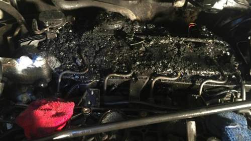

Denke auch, dass das Nageln nichts mit undichten Injektoren zu tun hat.
Einen undichten Injektor hört man klar und deutlich: pffft pffft pffft pffft
Dann ist es meist auch schon deutlich zu sehen: Schwarze Pampe überall.
und wenn ich schon was von fräsen lese…

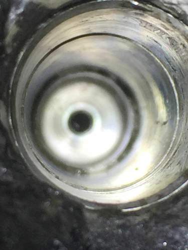

Generell ist Injektoren neu abdichten so ca. alle 120 Tkm keine schlechte Idee.
Und ja, die Sitze sollten auch gefräst werden wenn es eine gute Werkstatt ist.
Hört sich schlimm und aufwendig an, ist aber nur ein normaler Flachsenker der von Hand ein bisschen herumgedreht wird, so dass der Sitz wieder einwandfrei gewährleistet ist.
