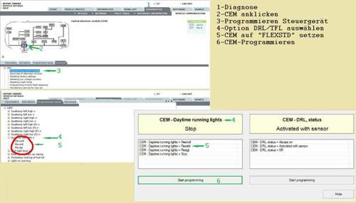

Gleiche hier, hätte gerne meine Scheinwerfer aus bei Zündung an und Schalter auf 0.

Zündung ein,
Lichtschalter auf Null:
Licht aus.
Das war ab Werk schon so, also nix umprogrammiert!
Wieso sollte das bei deinem anders sein?
Wenn es ab Werk anders gewesen wäre, hätte man sich den Lichtschalter schenken können.
Ist aber so, hier in Norden fahren Vielen tagsüber mit Licht aus, meine ist Belgisch, vielleicht hat es damit was zu tun?
War schön bei 2 Dealer mit dem Elch und wenn ich es richtig verstehe, zwischendurch, dürfen Sie das nicht.
Möchte es trotzdem.
Erstzulassung in Belgien 10.2001, laut Fahrgestellnummer Baujahr 2002 und das habe ich schön gemerkt beim bestellen von Ersatzteilen.
Ich glaube es dir aber wie gesagt bei mir ist es leider anders.
Gerade bei den "alten" P26 sollte "aus" auch "aus" sein.
Die haben ja weder eine Lichtautomatik noch Tagfahrlicht.
Bei den Vorgängern konnte man ja noch am Lichtschalter eine kleine Schlitzschraube verstellen um an die verschiedenen Auslieferungsmärkte angepasst zu werden.
Ja, ich weiß, bis 2000 beim 850er war das selbst einstellbar.
Danke gel.
@T5-Power schrieb am 8. November 2022 um 08:49:50 Uhr:
Ja, ist bei meinem 2001er ebenfalls so. 0 ist Aus. Nichts umgestellt, war so.
