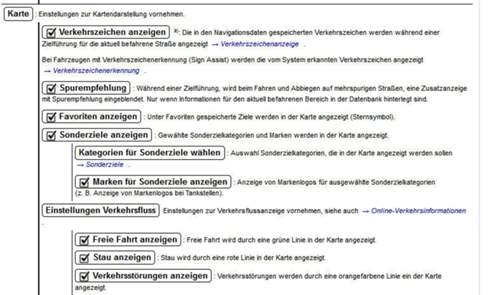

Frage an die, die schon mit dem Tiguan unterwegs sind. Ich habe bei mir ein Discover Pro mit der Telefonschnitstelle Business verbaut in der eine SIM Karte für die Onlinedaten steckt. Onlineverbindung und so funktioniert auch alles. Laut VW soll für die Onlinenavigation bei NAV und Ansicht ein Häkchen bei Verkehrsfluss gesetzt werden.
http://volkswagen-carnet.com/.../mod_trafficinfo.html?...
Ich habe aber nirgend Verkehrsfluss stehen und kann somit kein Häkchen setzen.
Könnt ihr das bei euch mal prüfen und mir ggf. einen Tip geben.

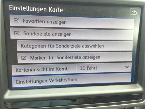

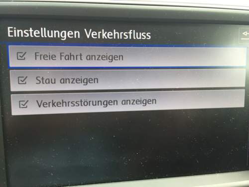

Joh, jetzt funktioniert es. Leider habe ich nun das Problem, dass sich Car-Net und mein Iphone 6s nicht immer miteinander verbinden. Meist bekomme ich die Meldung, dass keine Verbindung verfügbar ist, trotz eingerichtetem und freigeschaltetem Hotspot
