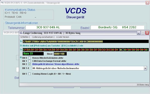

Was bedeutet zum Beispiel das Bit 5 ist damit die fünfte Stelle
von den acht gemeint?

"Bit 5" allein genügt nicht - du brauchst noch das zugehörige Steuergerät und vor allem das entsprechende Byte!
Mal am Beispiel vom Coming-Home:
Du/dein Freundlicher wählt zunächst in der Software das Bordnetz-Steuergerät aus, danach setzt er im Byte 23 das Bit 5.

Und was ist mit den Nsw als abbiegelicht. Da steht Bit 3-4
Auf 8 setzen. Gibt ja nur null und eins, Versteh ich da was falsch?
Hab extra nochmal für dich gesucht - Guck mal folgendes Bild an, dann wird die "08" klar:
http://lh6.ggpht.com/.../nein.jpgUnd wenn du wissen magst, was noch so alles möglich ist bzw. deinem Freundlichen es per Bildern zeigen willst, wo was zu machen ist: http://picasaweb.google.de/.../

Ok, weitere Info´s.1. Dauerfahrlicht bei Halogenscheinwerfern deaktivieren : in der Zentralelektrik (09) im Bordnetzsteuergerät -> im Byte 0, Bit 3 auf 0 setzen
2. Regenschliessen : Hier sehr gut erklärt -> www.motor-talk.de/.../regenschliessen-t2112323.html
3. Abbiegelicht über NSW : in der Zentralelektrik (09) im Bordnetzsteuergerät -> im Byte 23, Bit 2 auf 1 setzen und Bit 3-4 auf 8 setzen
4. Coming Home Funktion automatisch : in der Zentralelektrik (09) im Bordnetzsteuergerät -> im Byte 23, Bit 5 auf 1 setzen
5. Quittungston beim auf-/zuschliessen : im Komfortsystem (46) -> im Byte 10, Bit 3 auf 1 und Bit 7 auf 0 setzen
6. Radioservicemenü nach Softwareupdate freischalten : im Steuergerät Radio/Navi (37) -> Kanal 50 von 0 auf 1 setzen
7. Alarmanlagenton verändern (Sirene statt piepen) : im Komfortsystem (46) -> im Byte 16, Bit 5 auf 0 setzen
