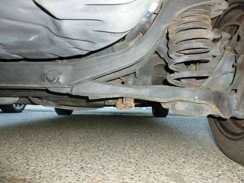

Sers zusammen, kleines oder großes Problem?
Heute bin ich in eine Einfahrt eingebogen (Feldweg), da hat es hinten Links ein lautes Dooong gegeben.
Dachte zuerst Federbruch.
Er war dann hinten Links auch ca 2cm Tiefer, hab nachgesehen und nichts gesehen, bin dann Rückwärts in meine Halle Reingefahren da geht ne kleine Steigung rein.
Dann stand er wieder gerade.
Hatte nochmals nachgesehen und nichts gefunden.
Beim Fahren kam mir auch nichts anders vor als sonst.
Zu Hause hatte ich dann nochmals nachgesehen weil es mir keine Ruhe ließ.
Da sah ich dann das an der Hinterachse auf der Fahrerseite eine Querstrebe die an der Achse Befestigt ist, die Verschraubung gerissen ist.
Beifahrerseite ist noch drann, eine art Gummipuffer ist da acuh noch drann.
Ich bin jetzt echt ein Mensch der immer schaut das alles Repariert ist, leider brauche ich das Auto nächste woche jeden tag, da ich 40km zur Arbeit muß.
Denkt ihr man kann damit 5 Tage noch fahren?
Danach habe ich Urlaub und wird sofort gemacht.
Wäre dankbar über eure Meinungen.
Gruß Mike

Beim Turnier bleibt man höchstens an den Koppelstangen des Stabies hängen, oder reisst eine Seite ab :)
Sitzt die Strebe vertikal ?
Wenn es die Koppelstange ist, kannst Du unbesorgt weiter fahren, halt etwas langsamer in Kurven, da der Stabi nicht mehr korrekt funktioniert.
Sollte es eine horizontale Strebe sein, Focus stehen lassen !!! Dann wird es gefährlich, kann völlig unvermittelt unkontrollierbares Lenken der Hinterachse eintreten.
Und, das ist dann kein Spaß mehr :mad:
Ne is eine Querstange die von links nach rechts verläuft.
Laut Teilekatalog stabilisator. Sitzt direkt unter der achse.

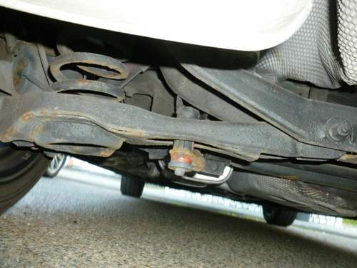

Hier mal 2 bilder
Ach das meinst du. Ja ist bei mir auch mal abgegangen. Ab und zu poltert es aber. :D
Bin damit auch bestimmt mehrere Tage gefahren. Dachte du meinst die Streben am Querlenker.
Die Teile die du zeigst gehen leider gerne kaputt.

Sind das die hinteren Stabilisatoren? Einfach bei Ebay bestellen und dann einbauen, gefahren bin ich damit auch eine Weile - ist erst dem TÜV aufgefallen (war da selbst zu blind für ;)
Das sind die hinteren Koppelstangen :)
Die Dinger "koppeln" den Stabilisator an die Hinterachse, bzw Querlenker.
Kannst beruhigt fahren, da klopft höchstens der Stabi auf die Achse.
Kosten keine 20€ :D
Erneuern: Schraube abflexen, neues Teil mit Gummis zusammen stecken, Mutter anziehen, fertig :)
Hintere koppelstangen sind das. Die gehen ab und an mal kaputt. Bei meinem ersten Focus hab ich es erst nach zwei Monaten gemerkt das die kaputt waren. Ist nichts schlimmes. Für 15€ lässt sich das allein gut reparieren. Eventuell brauchst bissl Gewalt für die Schrauben. Ich hab damals Mim Bunsenbrenner nachgeholfen.
So heute endlich geschafft und beide Seiten gemacht.
War gar net so schlimm, hab für beide seiten insgesamt grad mal ca 30min gebraucht.

Passt schon. Soll noch beweglich sein. ( sonst könnte man den Stabi ja gleich auf der Achse verschrauben )
Super danke Dir, dann passt ja alles ;-)
bei mir ist auch eine Koppelstange an der Hinterachse rechts abgerissen, links ist noch ok. Siehe Bilder.
Mit wieviel Nm Drehmoment sollen die Neuen angezogen werden ?
Und soll die Mutter oben oder unten sein ?
