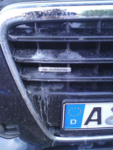

Hi, mich hats gewundert, daß mein Auto immer an ziemlich exakt selbe Stelle dreckig wird. Beim ersten mal dachte ich, es wäre Vogelkot, nur kam die Dreck ziemlich schwer weg. 😕 Ne Woche später ist der Fleck wieder da. 😕

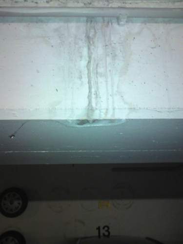

Gestern ist mir eingefallen, daß es vom Tiefgarage stammen könnte und habe die Übeltäter gefunden. Direkt über meinen Stellplatz ist eine Tropfstelle zu erkennen und es tropft auf meinen Auto.
Die Flecken sehen aus wie wenn an diese Stelle verkalkt ist (und entsprechend schwer geht diese Dreck wieder weg 🙁 ).

Das sind wohl Kalk/Zementflecken, das Zeug ist übel, wenn das längere Zeit auf den Lack einwirkt frisst sich das ein und ist nur noch mit Schleifmitteln vollständig zu entfernen.
Ich würde das mit einem sauren Reiniger (Kalkentferner) probieren, sowas gibts fertig im Handel zu kaufen. Oder man mischt sich selbst was, Wasser + Essig + ein wenig Autoshampoo. Sehr gut ist auch Zitronensäure geeignet. Dem Lack machts das kurzzeitig nichts, danach halt mit viel Wasser abwaschen und neu konservieren.

Muß ich die Dreck sofort wegmachen?(danke @radlking) Kann schlecht reinigen während ich hier auf die Arbeit bin. Und Waschstraße kommt mir nicht in die Frage!

Naja, nach der Verschmutzung zu urteilen scheint das bei Regen da schon ordentlich runterzusauen. Wenns nur ein paar Tropfen pro Stunde wären könnte man vielleicht grosszügig eine Filzmatte um den Träger (oder was das ist) rumwickeln. Das Wasser würde sich dann über eine grosse Oberfläche im Filz verteilen und könnte, ohne herabzutropfe, einfach verdunsten. Aber das klappt natürlich nur wenn es wirklich nur ganz wenig Wasser ist...
Ansonsten in den Baumarkt, einen grossen Plastiktrichter besorgen und ein paar Meter PVC-Schlauch die auf den Auslauf des Trichters passen. Trichter unter der Tropfstelle befestigen und den Schlauch irgendwohin führen wo das ablaufende Wasser keinen Schaden anrichten kann. Wenn Kinder da spielen besteht allerdings die Möglichkeit dass sie dein Konstrukt interessant finden 😁

Na dann schau dir mal die Fotos an. Es ist ja auch nicht dein Lack.

Als erstes Mal mit dem Vermieter ordentlich darüber reden.
* Du kannst ja auch erstmal über deine Autofront eine Folie legen (so eine Halbgarage vielleicht).
* Das Wasser könnte man mit einem Blech wegleiten, am billigsten wäre ein Trockenbauprofil was du an die Tiefgaragendecke andübelst (wie eine Regenrinne) - das würde ich aber erstmal mit dem Vermieter absprechen und als vorrübergehende Lösung sehen.
Der Hausgemeinschaft sollte aber dieser Mängel am Herzen liegen, denn durch Wassereinbruch wird das Haus auch nicht besser🙂

Richtig, genau das habe ich mir auch schon gedacht. Auch an "Regenrinne" habe ich gedacht. Und bevor ich eine Notlösung "bastle" hole ich mir erst die Erlaubnis.
Die Tiefgarage ist nur teilweise unter die Haus. Die Hälfte liegt unter die Rasen und die Tropfstelle ist genau da, wo die Hausaußenwand entlang läuft. Aber trotzdem sollte da was gemacht werden, weil Wasser in Mauer/Decke kann auf die Dauer nicht gut sein und ich denke irgendwo ist eine undichte Stelle.
