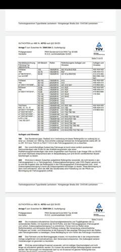

Da ich doch ziemlich oft im Gelände rumfahre und im Urlaub durch die Pyrenäen,
will ich ein groberes Profil montieren. Laut der Mercedes-Liste aus dem I-Net sind
aber nur 205/65er oder 225/60er erlaubt, aber keine 215er.
Aber grobere Reifen mit dem entsprechendem LI und der nötigen
Geschwindigkeitsklasse finde ich leider nur in 215/65.
Ich brauche also eine Freigabe für 215/65 R16 oder 215/60 R16.
Oder einen grobprofilierteren Reifen in 205/65 R16.
[Von Motor-Talk aus dem Thema 'Suche Freigabe für 215/65 R16 Reifen auf 6,5 Zoll Felgern für Vito W639' überführt.]

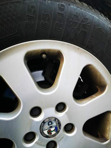

KBA 45752 runterladen , bei den Felgen sind 215/65 R 16 erlaubt. Habe ich als Winterräder drauf.
Hier noch ein Foto
