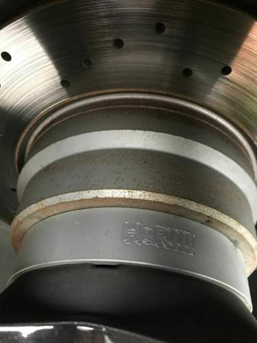

Ich würde gerne Spurplatten an meinem X5 dran machen.
Habe 168 Styling Felgen drauf 275 vorne 315 hinten. Hab mir jetzt für Hinterachse 60mm und Vorderachse 40mm bestellt von H&R.
Jetzt hab ich das hier im Teilegutachten gelesen:
A.4. Zur Herstellung einer ausreichenden Freigängikeit des Reifens an Achse 2 sind die Kotflügelkanten im vorderen und oberen Bereich ca. 20 mm innen abzuschleifen.
Was heißt das jetzt?

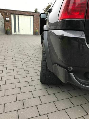

Auf einem 4,8is kannst du Spurplatten mit 20mm an der Hinterachse verbauen ohne das Radhaus zu verändern. Bei 30mm Spurplatten müsstest du theoretisch 20mm am Radhaus Innenseite abschleifen bei 20" Felgen. Bei den 19 oder 18" Felgen sind 30mm kein Problem. Man könnte die 30mm montieren und mit 19 Zoll Felgen zur HU fahren. Eintragen muss man die Spurplatten ohnehin nicht.
Mein Tip: Am Radhaus nichts abschleifen, das führt in der Regel nur zu Rost. Wenns sicher gehen willst, nimm hinten 20mm Spurplatten, dann ist alles in Ordnung. 30mm kannst du montieren, sind aber mit 20 Zoll Räder nicht zugelassen.

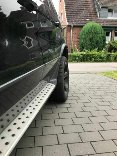

Ich wollte eigentlich die 30mm drauf machen und dann eintragen lassen.
Ich habe bei meinem auch die 30er spurplatten verbaut an der Hinterachse mit 19 Zoll und den radlaufverbreiterungen von dem 4,6 is dran, Mann lässt erst die spurplatten eintragen dann baut Mann die ab und baut die Felgen dran ohne den Platten und wenn es alles eingetragen ist dann alles komplett drauf und gut ist.
Ich hab aber keine anderen reifen nur die 20 Zoll, die Reifen sind bei mir schon eingetragen

Ich glaube weil die Verbreiterung auf den Reifen aufliegen könnte
Wieviel Tonnen möchtest du in deinen Wagen beladen daß der aufliegen wird ?
