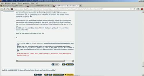

Original geschrieben von flesh-gear
Ich kann meine Sig super lesen. Keine Ahnung was da sein soll.
Aber wie so oft kommt hier nach solch einem Thema nur sinnfreie Antworten zu Tage.
So richtig weiß ich echt nicht was das eigentlich soll. Die Frage hätte man auch im 4B Forum stellen können. Statt dessen werden lange Texte geschrieben die zum Thema nicht passen oder keinen Interessieren.
Deine Frage ist ja von mir nun deutlich beantwortet worden und auch das es die Hinterachssperre nicht im A6/S6 C4 gibt hatte ich schon angedeutet.
Den Gedankengang meinerseits die Hinterachssperre zusätzlich mit einer schon vorhandenen EDS zu kombinieren ist ja wohl mehr als passend aber für das Thema wohl nicht OT genug. :rolleyes:
Meine Meinung, nur ein Hinterachssperre ohne EDS ist Mist. Ganz erhlich, wann drückt man im Altag bei Schnee und Nässe die Sperre die nach 25 kmh eh wieder raus fliegt. Das kann man mal gebrauchen wenn man sich so richtig fest gefahren hat also zu 99% nie.
Die EDS geht immer und das bis zu 40 kmh. Die Sperre geht auch vorn wie hinten besser gehts nicht.
Beim 4B geht die sogar erst bei 80 kmh aus.
lg
Ist Dein Auspuff undicht?:D
Also, ich surfe ja nicht mit 'nem Texteditor... aber im IE 8 sehe ich gar keine Sig und mit Firefox eine ewig breite Sig mit Scrollbalken.
Was Deine restlichen Erkenntnisse betrifft... who cares? Die Frage hätte auch im 4B-Forum gestellt werden können. Hätte ich tun können. Hätte es aber auch hier tun können... und getan. Im 4B-Forum finde ich vielleicht Leute, die gar nicht wissen, wovon ich rede, weil es diese Sperre dort nicht gibt, im C4-Forum weiß man zumindest, wovon die Rede ist, weiß vielleicht aber auch nicht, ob's beim 4B auch noch drin ist. Also, was stört Dich dran? Wenn's Dir nicht paßt, dann schreibe doch einfach nix. Glücklicherweise gibt es noch genügend andere Leute mit Fachverstand, die sich weniger an langen oder uninteressanten Texten stören. Ist ein freies Land. Hier zu schreiben ist kein MUSS.
