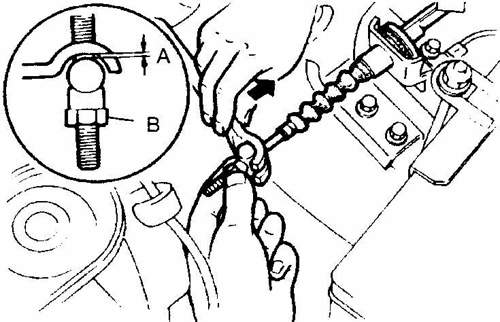

ein verbreitetes Problem, das ich auch habe. Nach längerer Fahrt wird meine Schaltung immer schwergängiger. Das merke ich vor allem beim 1. und 2. Gang deutlich. Ich habe Bowdenzug und keine Hydraulik.
Wenn der Motor kalt ist, ist die Schaltung okay. Die Gänge flutschen zwar nicht rein, aber sie gehen ohne Beanstandung normal rein. Aber wenn ich z.B. auf der Autobahn war und der Motor warm geworden ist, dann wird die Schaltung hackelig.
Ölwechsel im Getriebe hat nichts gebracht!
Mein Auto: Mazda Demio Bj. 2002 (75PS) mit 89.000km Laufleistung.
Ich habe einige Beiträge gelesen, u.a. man sollte die Gelenke am Schaltgestänge aufschrauben, vom Rost befreien und dann einfetten. Ich habe bloß etwas WD40 und einwenig Fett darauf gesprüht.
Wenn ich mir aber das Gelenk vom Gestänge zum Getriebe anschaue, dann leuchtet es mir nicht ein, was das Entrosten und Einfetten an der Stelle bringen soll. Kann mir jemand vielleicht Anhand der Bilder erklären? Oder gibt es vielleicht eine andere Erklärung für mein Problem!

Bei meiner Kiste ist aber noch eine Besonderheit vorhanden: Das Kupplungspedal ist sehr hart. Das ist von Anfang an so, als ich das Auto vor einem Jahr gekauft habe. Vergleichbares hatte ich noch nie.
Der Bowdenzug der Kupplung ist sehr straf gezogen. Zum noch fester ziehen ist noch 2-3cm Spielraum am Gewindestift vorhanden. Noch mehr spannen des Seilzuges geht nur sehr schwer. Ich traue mir nicht, noch mehr zu spannen.
Ich kann durch Spannen oder Lockern des Seilzuges um 2-4 Umdrehungen an der Gewindemutter die Schaltung zwar minimal verbessern, aber selbst diese Verbesserung geht spätestens nach einer 20-30 km Fahrt (wenn der Motor warm geworden ist) wieder verloren. Die Schaltung funktioniert trotzdem, aber die wird nervig, hakelig!!!
Der Schleifpunkt der Kupplung ist weit unten, die Kupplung greift gefühlt nach ca. 4-5 cm. Das Spiel am Kupplungspedal ist vorhanden (gefühlt 2-3cm).
Es gibt außer Schwergängigkeit beim Schalten (1,2 und 3 Gang) im warmen Zustand sonst keine Auffälligkeiten. Kein Rupfen, keine Geräusche, kein Rutschen...
--> Außer Schaltgestänge, das gereingt werden sollte, siehst du sonst einen Zusammenhang zwischen dem richtig schwer zu tretenden Kupplungspedal und der Schwergängigkeit der Schaltung bei warmem Motor?
Der Bowdenzug der Kupplung ist sehr straf gezogen. Zum noch fester ziehen ist noch 2-3 cm Spielraum am Gewindestift vorhanden. Noch mehr spannen des Seilzuges geht nur sehr schwer. Ich traue mir nicht, noch mehr zu spannen.
Moin ibi4,
echt sorry, aber anscheinend biste nicht gesegnet mit etwas Ahnung von Automobiltechnik und mehr.
So wie man deine Schilderungen verstehen darf, hat die Kupplungsbetätigung nicht mehr das sogenannte "Kupplungsspiel"!!!
Weil der perfekte Laie das Kupplungsseil viel zu straff gespannt hat, dadurch kann die Kupplung dann auch nicht mehr völlig trennen.
Mit dem Ergebnis, siehe deine Erkenntnisse und Wahrnehmung.
Das sog. Kupplungsspiel wird zwischen K-Ausrückhebel und dem Gelenkstift am Kupplungsseil gemessen.
Es soll sich der Ausrückhebel 2 bis 3 mm frei bewegen dürfen!
Ggf. mal einen wirklichen Fachmann einen Handgriff an der Kupplungsbetätigung verrichten lassen.

Hallo hjg48,
meine Versuche haben leider nichts gebracht. Der Kupplungshebel bewegt sich keine Millimeter, auch nicht mit Kraftaufwand, egal wie weit ich die Schraube am Seil lockere. Im Grunde hatte ich diese Versuche am Kupplungsseil (spannen / entspannen) vor zwei Tagen schon durchgeführt gehabt.
Das Kupplungsseil war beim Kauf straff gespannt und der Kupplunghebel stand in der Position " Hebel-1" und die Schaltung war hakelig.
Jetzt nach dem ich das Seil gelockert habe, steht der Kupplungshebel in der Position " Hebel-2 " und die Schaltung ist nach wie vor hakelig.
--> Hat die Positionwechsel des Kupplungshebels nach dem Lockern des Seils etwas zu sagen (Siehe Bilder)???

Moin ibi4,
sorry, aber mir erscheint es, dass du das sog. Kupplungsspiel nicht korrekt eingestellt hast.
Bitte löse mal die Rändelmutter am Gewinde des Kupplungsseils so weit, bis man ein Spiel von etwa 2-3 mm zwischen dem Ausrückhebel und Gelenkbolzen (am Gewindeteil) fühlen/sehen/spüren darf.
Und ein weiterer Tipp, bitte etwas an Schmiermittel (Fett) an der Kontaktfläche Ausrückhebel / Gelenkbolzen auftragen.

Hallo hjg48,
woran machst du das fest, dass das Spiel nicht korrekt eingestellt ist? Nach deiner Anregung vor einigen Tagen habe ich das Spiel eingestellt. Das Seil erst richtig gelockert, das Kupplungspedal mit der Hand 2-3 cm gedrückt, bis der Wiederstand spürbar wurde.
In dieser leicht gedrückter Position habe ich das Pedal mit einem Gegenstand stabilisiert. Danach habe ich das Seil am Getriebe durch die Rändelmutter so weit gespannt, bis ich den Kupplungshebel (Ausrückhebel) mit der Hand gefühlt 2-3 mm bewegen konnte.
Danach bin ich herum gefahren und die Schaltung fühlte sich ganz gut und ich war sehr erleichert. Aber je länger ich gefahren bin, desto hakeliger wurde die Schaltung wieder (1. 2. und manchmal auch 3. Gang).
Was hälst du vom dickeren Getriebeöl?
Wo finde ich Gelenkbolzen des Ausrückhebels, direkt unterhalb des Hebels?
Moin ibi4,
bitte kein dickeres Getriebeöl, aber ein vollsynth. Getriebeöl GL-4 75W-90 (80)von Castrol!
Siehe das runde walzenförmige Stück am Gewindeteil zwischen Einstellmutter und Ausrückhebel.
!!! Bitte zum Einstellen des Kupplungsspiels das Kupplungspedal "nicht stabilisieren",
sondern einfach in normaler gelöster Position belassen!!!!
