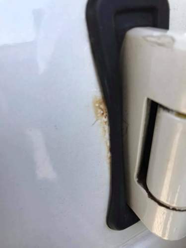

Themenstarteram 10. Juli 2018 um 11:39
Von der Qualität enttäuscht zu sein ist die eine Sache, aber vom Hersteller verarscht zu werden die andere.
Anbei ein Bild vom G EZ 08/15, Garagenwagen 15 TKM.
Die Roststellen wurden reklamiert. Aussage der MB-Werkstatt: Kulanzantrag abgelehnt. Begründung: Auto zu alt. Da es nicht die einzigsten Probleme sind, kann man nur eins raten: Finger weg vom G

Zunächst tut es mir für Dich leid. Es ist ärgerlich. Ich will jetzt nicht klugscheißen, aber sieht danach aus als ob Dein Rinnenablauf sich zugesetzt hat und sich dann halt das Salzwasser drin gesammelt hat. Das hat sich schnell, einmal durch den Wald und das Ding ist zu. Darum blase ich das Ding regelmäßig aus. MB könnte das als Bedienungsfehler abtun für den es keine Kulanz gibt. Dann hast Du keine Chance dagegen anzugehen. Der Neue hat eine solche Ablaufrinne nicht mehr.

Wenn es Probleme mit dem Ablauf geben sollte ( diese gibt es ja ), dann kann man von
dem Kunden doch nicht erwarten, das diese nach jeder Wäsche oder Nutzung eines Feldweges ausgeblasen werden sollten. Wir reden hier von einem 115.000 Euro Fahrzeug.
Stelle diese absurde Forderung an einen Landcruiser-Fahrer...

Oh ja, diese Probleme kenne ich... ich kann Dir aus eigener Erfahrung berichten: Es kommt verdammt viel auf die Werkstatt/Händler an. Klingt vielleicht blöd, aber probiere es mal bei einem anderen Händler. Diese Probleme sind schließlich bekannt.

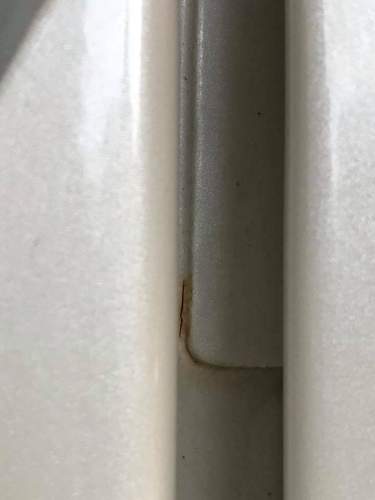

Moin, das war bei meinem Bj 3.2015 auch so. Hab aber noch andere Stellen. MB hat aber 30 Jahre auf Rost, also Hartnäckig bleibben. Habe meine Ablaufrinnen gesäubert und versiegelt. Meiner Rostet an der A-Säule von Innen nach aussen, an der B-Säule oben und Scharnier an der D-Säule. Kulanzantrag ist gestellt und wenn nicht steh ich dann in GRAZ persönlich im Werk. Bei mir sind überall an den Knotenblechen/Verstärkungen Risse im Lack. Diese entstehen durch das Offroad fahren weil die Kabine sich verwindet. Also doch nur bedingt Gelände tauglich?!
Es gibt 2010er Modelle wo das EDach an der Rinne durch gesrostet ist. Eigentlich wollte ich mir noch einen G500 holen, aber die Lust ist mir mittlerweile daran vergangen.

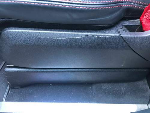

hat zwar nichts mit dem Thema Rost zu tun, aber mit der Qualität der verbauten Teile.
Ich stelle die Frage im Auftrag meines Bruders, dessen Sitzschale oder wie sich das genaue Teil auch nennen mag, gebrochen ist. Er war im Urlaub und unser Vater hat das Fahrzeug in dieser Zeit genutzt, wo es passiert ist. Unser Vater ist ein durschnittlicher Körpertyp, also nicht sonderlich schwer oder dergleichen.
Ist euch solch ein Schaden auch schonmal untergekommen? Wenn ja, war Mercedes hier kulant oder musstet ihr die Reperatur zahlen? Wenn ja in welcher Größenordnung bewegt sich sowas? Fahrzeug ist 6 Monate alt und hat 15.000km runter.

@lamka Bei meinem altem G500 Bj. 2015 hatte ich das mehrfach, insbesondere bei Geländeeinsätzen. Ich bin auch normal gebaut. Bei meinem neuen G Bj, 2017 kam der Fehler nicht mehr vor. MB hat das unproblematisch getauscht.
