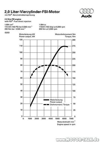

Audi 2.0 FSI
Audi 1.6 FSI
BMW M3 V8
Original geschrieben von martins42
Hallo nochmal,
dass ein Viertakt-Sauger nicht viel mehr als gut 100 Nm / l Hubraum schafft braucht man eigentlich nicht diskutieren. Viele schaffen noch nicht mal das und viel mehr Füllung bekommt man ohne Aufladung nun mal nicht hin.
In dem Sinne sind die 210 Nm des 2l SkyActive nichts überragendes, aber eben auch nicht schlecht.
Aber darum ging es mir überhaupt nicht, als ich die Drehmomentkurven verlinkt habe.
Sondern darum, dass dort eben viel Drehmoment schon bei niedrigen Drehzahlen signalisiert wird, ein früh ansteigendes Plateau ähnlich eines modernen aufgeladenen Motors, wo sich das Drehmoment sehr früh in der Größenordnung des Maximums bewegt. So ca. 170 Nm - und damit mehr als 80% des max. Drehmoment - schon bei 1500 U/min. Das ist für ein Sauger eine sehr gute Charakteristik, viele andere Dümpeln bei 1500 U/min eher bei 50% ihres max. Drehmoment oder weniger rum.
Der Motor müsste damit eine sehr bullige Charakteristik haben, extrem schaltfaul und niedertourig fahrbar.
Nur das bei den Testern eben das nicht ankommt, die anscheinend eine ganz andere Wahrnehmung haben.
Wie gesagt: Strange!
Martin
Achja?
Ist das so?
Ja, ist so. Dir ist vielleicht entgangen, dass ich "viele", nicht "alle" schrieb.
Martin
