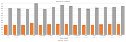

Missverständnis Turbo, die downsizing Seuche und wieso ich skyactive toll finde....
Unter dem Schlagwort "downsizing" werden uns mit Höchstdruck aufgeblasene Mikromotörchen mit der zu erwartenden Lebensdauer einer Eintagsfliege aufgeschwatzt.
Das einzige was diese Mikroben von Verbrennungsmotor können, ist einen völlig realitätsfremden Verbrauchszyklus mit Mini-Verbräuchen zu absolvieren, die eine immer größere Differenz zur Praxis zeigen.
Und dann die Bergründungen:
"der Turbo nutzt die noch in den Abgasen enthaltene Energie"
Unsinn !
Ein Hubkolbenmotor hat ein grundsätzliches Problem: eigentlich wäre es energetisch optimal, wenn das Hubvolumen beim Verdichten geringer wäre als beim Expandieren, denn das heiße Gas benötigt deutlich mehr Volumen um auf Umgebungsdruck zu expandieren als kaltes Gas. Weil das mechanisch aber nicht machbar ist, muß zwangsweise das expandierende Gas mit Restdruck in das Abgassystem entlassen werden.
Motoren, die dies durch nur teilweise Füllung beim Ansaugen zumindest abmildern, wurden schon viele entwickelt, das bekannteste Beispiel ist der Miller Motor. Doch schon der ganz normale Sauger hat das quasi systemimmanent eingebaut, weil durch die unvermeidliche Drosselung beim Saugen die Füllen in aller Regel unter 100% liegt.
Ein Turbo verschlimmert die Situation aus zwei Gründen:
a) durch die erzwungene > 100% Füllung wird der Expansionsraum des Motors noch ungenügender
b) seine für eine rotierende Strömungsmaschine sehr ungünstigen Abmessungen (viel zu klein) führt zu einem allen Hubkolbenmotoren stark unterlegenen Wirkungsgrad. Erst deutlich größere Maschinen, die aber für Fahrzeuge indiskutabel hohe Leistungen haben, erreichen mit ach und krach den Wirkungsgrad einer Hubkolbenmaschine.
Hinzu kommt, daß wegen der Klopfneigung bei Benzinmotoren ein Ladeluftkühler erforderlich wird, der die Energiebilanz weiter verschlechtert, weil hier Wärme abgeführt wird, die dann mühsam wieder durch Verbrennen von Kraftstoff erzeugt werden muß.
Die Mikromotörchen brauchen nur deshalb im Verbrauchszyklus weniger, weil sie hier in aller Regel nur sowenig Leistung abgeben müssen (man betrachte nur die lahmarschigen Beschleunigungszyklen der Messung...) daß sie in einem Bereich laufen, der so stark gedrosselt ist, daß der Turbo praktisch keine Wirkung mehr hat und das ganze als Sauger betrieben wird.
Allerdings als Sauger geringen Hubraums und damit geringer interner Reibungsverluste.
Und voila: man hat ein Verbrauchswunder !
(allerdings nur solange man die im Prospekt versprochene Leistung nicht abruft !)
___________________
Schön, daß mit Mazda wenigstens ein Hersteller den Blödsinn nicht mitmacht und einen optimierten klassischen Sauger dem gegenüber stellt.
Und siehe da: dieser verbraucht im unteren Leistungsbereich etwas mehr wie die Mikromotörchen, aber dafür bei mittlerer und hoher Leistung weniger.
Daß das viel praxisgerechter ist, zeigt sich schon daran, daß Mazda der einzige Hersteller ist, dem es gelang, im praxisnahen Test des ADAC WENIGER als der angegebene Normverbrauch zu verbrennen.
Danke Mazda !
Gruß SRAM
P.S.: wer die Thermodynamik dahinter nicht verstanden hat, dem erkläre ich sie gerne. Ich hab sogar alles, was oben steht mal exemplarisch durchgerechnet.

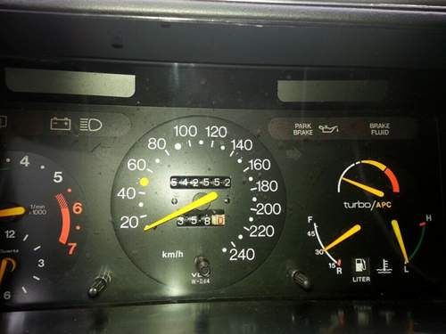

Um wieder zum Thema zurückzukommen, bevor ein Mod hier reingrätscht: anbei ein Bild meines Benzindownsizingmotors. Wie ich schon öfters schrieb: man kann sowas haltbar bauen, man muß es nur wollen...
Oelwechsel
Der dreht nicht besonders hoch?!
Dürfte irgendein Saab sein. Ob das wirklich ein Downsizing-Produkt ist mal anheim gestellt. Damals war die Primär-Idee wohl doch eher Leistungssteigerung.
Aber die heutigen Downsizer drehen auch nicht besonders hoch. Nennleistung typischerweise deutlich unter 6000 U/min. Aber wenn es gut gemacht ist, sind die überdrehwillig, bis ca. 6700 U/min.
@martins42 schrieb am 9. Juni 2015 um 12:34:45 Uhr:
Mit Sicherheit war damals die Leistungssteigerung die Grundidee und nicht die Verfolgung irgendwelcher Klimaziele. Rein technisch gesehen ist es aber egal, warum man nen Motor aufbläst. Ladedruck ist Ladedruck 😉

Saab hatte auch - als erster Hersteller - seine Turbomotoren eben nicht auf maximale leistung ausgelegt, sondern auf Fahrbarkeit im Alltag. Nachheutigen Maßstäben hat ein b201, ja sogar ein b202 ein absurdes turboloch, aber eben nur nach heutigen Maßsstäben. Im vergleich mit zeitgenössisschen dagegen Turbos ist unverkennbar, daß es vor Allem darum ging, Drehmoment im mittleren Drehzahlbereich zu erhöhen, und die maximale Leistung eben weniger wichtig war. Ganz anders als beim 2002 turbo, da ging es vor Allem um die Leistung. Das wurde bei Saab auch so beworben, einer der claims war "ein turbo für täglich".
Eigentlich hat Saab-Scania damit das downsizing erfunden.
@ andi_sco: Begrenzer kommt bei 6200/min. Feingewuchtet dürfte man den 16V mit seriemäßigem Ventiltrieb bis 7500/min drehen, ist aber mit einem serienmäßigen Kurbeltrieb aufgrund der eher zusammengewürfelten Kolben und Pleuel (tlw bis zu 22g Abweichung vom Soll!) keine gute Idee und außerdem witzlos, weil das serienmäßige Steuergerät ab 4500/min anfängt, Ladedruck zurückzunehmen (Pmax bei 5500/min).
