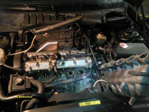

Moin zusammen,
ich eröffne mal einen neuen... denn im "Trotz SuFu noch einige Fragen zum Kauf..." Thread passt es jetzt nicht mehr so ganz 😁
Also erst einmal habe ich es gestern tatsächlich nach unsäglicher Anstrengung geschafft noch bei (fast) Tageslicht 2 Fotos vom Neuzugang zu machen.
Bin extra desswegen zur Waschanlage gefahren (ist nur 300 m von meiner Schrauberhalle entfernt) und habe das Premiumpaket mit Unterbodenwäsche genommen...
Natürlich sind derzeit Winterräder montiert, die Sommeralus liegen bei mir im "Reifenlager" in der Halle.
Da ich vorhabe noch so ein paar Kleinigkeiten am Turboelch zu ändern, möchte ich Euch eine Doku nicht vorenthalten...
Bisher ist keines meiner Autos (OK, so viele hatte ich nun auch noch nicht) lange im Serienzustand verbleiben. Ein wenig dezente Aufwertung hat jedes Modell erhalten...
Am Anfang war der Kauf.
- 3500 € für einen 850er T5 aus Bj 07/96 mit orig. 142500 Km glaufen!!
Dann kam die grosse Inspektion.
- Alle Filter und Flüssigkeiten neu
- Ölfalle gemacht
- alle Wischer rund um's Auto neu
- Walzenlüfter der Klima neu
- 2 Glühbirnen Klimabedienteil neu
- Thermostat Kühlwasser neu
Die "To do"-Liste:
- AHK verbauen
- sportlicheres Fahrwerk verbauen
- einen dezenten Sportauspuff montieren
- schöne "R"-Felgen (Pegasus 17"😉 anschrauben
- Scheiben hinten leicht grau vertönen
- Rückleuchten aus dem V70 in schwarz?
- angepeilte Motorleistung vorerst ca 300 PS
- kleine HiFi Anlage
AHK, Sportfahrwerk und Auspuff sind schon bestellt 😁
Bevor ich jetzt jedoch ganz abhebe, wieder zurück zum Ist-Zustand: siehe Fotos...

Bist Du auf dem 2ten Bild die Oelfalle am tauschen?
Edit: Ja, wie man auf Bild 4 sieht.. ;-)

Hmm, mal sehen, die grosse Inspektion habe ich ja gerade fertig. Von daher sollte zusammen mit der Ölfalle, die ich gemacht habe, ja erst einmal motorseitig nichts kommen.
Und Leistungssteigerung steht eh erst einmal hinten an. Erst einmal die Technik auf Vordermann bringen.
Der Vorbeitzer hat ja gottseidank sein Auto gepflegt:
- Bremsscheiben und -klötze VA + Ha
- Auspuff ab Kat
- Querlenker VA
- Zündverteiler
alles Teile, die noch nicht lange am Volvo verbaut sind, dafür sehen die noch viel zu neu aus 😁
Fahrwerk ist schon bestellt. Nagelneu Koni gelb mit K.A.W. Federn, zum Preis sag ich mal nichts...😰
Habe vor einer Stunde einen Satz original R-Felgen (Pegasus) in 7 x 17 ET 43 erworben - 400 €uronen incl Porto 😁
Heckflügel vom "R" habe ich auch schon für 72,50 Pfund/ca 85€ incl Porto eingekauft (Original Volvo), kommt allerdings aus England. Kann also noch ein wenig dauern...
Domstrebe? Ich denk ich fahr 'nen Schwedenpanzer, da soll ich noch was verstärken 😕
Nee, mal im Ernst; ich habe Domstreben (oben und unten) in meinem alten Golf II 16V drin, der hat aber auch eine extreme Rad/Reifenkombi und liegt heftig tief. Im Passat VR6 hatte ich "nur" 40er Federn mit Sachs Sportsossdämpfern und "harmlosen" 8x17" Porsche Felgen ohne Streben - ging hervorragend um Kurven und astreiner Geradeauslauf.
Ausserdem bringt m.M.n. eine Querlenkerstrebe mehr als eine Domstrebe. Beides zusammen ist natürlich das Nonplusultra.
Jetzt suche ich Rückleuchten vom V70/I, die gefallen mir wesentlich besser als irgendwelche schwarzen oder gar die misslungenen Chromtuningteile...
Ich will den ganzen Krams mit dem Zubehzör und Tuning noch machen, bevor der TurboElch zum TÜV geht. DA muss er ja dann eine Vollabnahme über sich ergehen lassen um überhaupt deutsche Papiere zu erhalten. Hat den Vorteil, dass dann alles Tuning gleich ohne zusätzlichen Aufwand mit eingetragen wird 😎
Markus
..und wegen Leistung muss ich dann mal richtung Osnabrück fahren, zu einem Bekannten. Der hat seinen T5 mittlerweise auf ca 440 PS mit LPG - und das standhaft...
...aufwändig und nicht wirklich günstig - aber der geht voran 😁😁
