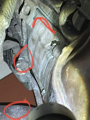

Liebe Community,
mein 200er Kompressor verliert Kühlmittel. Heute habe ich die Stelle grob lokalisiert. Sie ist irgendwo hinten rechts unterhalb des Automatikölpeilstabs. Das Kühlmittel tropft u.a. auf die Abgasanlage. Ich habe mal ein Bild gemacht. Habt Ihr eine Idee woher das Leck kommt?
Viele Grüße
Wuitan

Das Kühlmittel auf dem Boden und auf dem Rohr läßt die
undichte Stelle oberhalb/außerhalb des Bildausschnitts vermuten... :confused:
Marlon könnte (möglicherweise) richtig liegen... :(

Vielen Dank. Meine Vermutung ging auch in diese Richtung. Der Motor hat 320.000 km gelaufen.

Wie MxD sagt, man sollte die Spuren bereits von oben sehen können, unterhalb des Abgaskrümmers am 4ten Zylinder. Von unten kann man dann sehr gut sehen, ob es direkt aus der Kopfdichtung heraus kommt. Da es sich wohl um blauen Frostschutz handelt, sollte dann seitlich am 4ten Zylinder so eine kalkartige, weiß-bläuliche Schicht sein, die wie ein dünner Streifen von Kopf nach unten geht.
Allerdings zweifel ich das immer noch an, denn wenn das da ausläuft, dann sind das normal nur feinste Tropfen, die am Block verdampfen, und wenn sie laufen, dann laufen sie am Block hinunter und tropfen allenfalls an der Ölwanne oder direkt mittig vorne an der Getriebeglocke ab, aber nicht seitlich. Denn, die Mengen die da normal rauskommen sind so gering, das es gar nicht bis nach unten reicht, und wenn, dann läuft es so lange am "Festkörper" nach unten, bis es nicht weiter abwärts geht und tropft dann durch Eigengewicht ab. Wenn das so aus der Kopfdichtung tropfen würde wie auf dem Foto, dann meine ich, das du alle 100km 1 Liter nachfüllen müsstest. (ist aber nur meine Meinung)

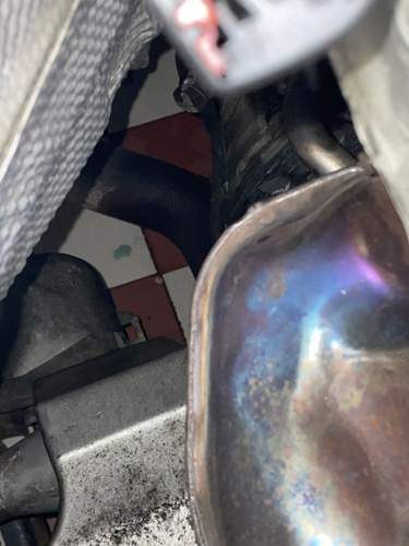

Danke Leichti für Deine Erläuterung. Ich muss auf 500 km etwa 200 Milliliter nachschütten. Im Anhang ein Bild, wo das Kühlmittel seine Weg macht…
Also ich habe mal unterhalb des Abgaskrümmers gefühlt und hatte anschließend einen Tropfen Kühlmittel an der Hand. Somit ist es die ZKD.
