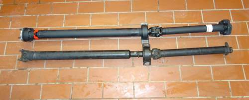

Ich habe letztens eine neue Kardanwelle bestellt, da an der alten Welle sich das Kreuzgelenk eckig bewegte. Feststellen kann man so etwas ja nur wenn die Kardanwelle ausgebaut ist.
Es wurde eine optisch ganz andere Kardanwelle, mit der richtigen Ersatzteilnummer geliefert.
Wenn ich in meinen "alten" ETK von 1996 rein schaue, dann steht dort auch schon 26 11 1 226 809 als die richtige Ersatzteilnummer drin.
Die neue Kardanwelle besitzt hinten ein Gleichlaufgelenk und es fehlt das Schiebestück nach dem Mittellager.
Das jemand an diesem Auto schon mal eine Kardanwelle ausgetauscht hat halte ich für unwahrscheinlich. Also müsste die zu sehende Bauform ab Werk verbaut worden sein.
Gibts da eine brauchbare Erklärung für?

Wenn du so vom Fach wärst, wäre die Antwort unnötig. Der rote Clip ist für die Einstellung der Null Lage.
Gleichlaufgelenke dieser Bauart haben einen internen Längenausgleich und sind tolerabel auf Längenänderungen. Ähnlich den Gelenkwellen am Diffi zum Rad.

Wenn man sich die nachfolgenden Generationen anschaut so sind dort die Schiebestücke entfallen und das von Dir bereits erwähnte Gleichlaufgelenk zum Diff hin verbaut.
Ich denke das es nochmal, dynamisch betrachtet, ruhiger laufen wird im vergleich zum Ursprungsbaumuster aus den 80er Jahren.

Diese Gleichlaufgelenkwelle gibt es im E30 nur beim 316i / touring und 318i / touring.
Und da wir einen 325i Bj. 88, einen 320i Bj. 88, mehrere 316i (2-türer und 4-türer) alles Handschalter Bj. 88/90/91, sowie einen 316i touring Bj. 93 und einen 316iA besessen haben oder noch besitzen, welche alle normale Kardanwellen mit Kreugelenken besitzen, hat sich halt die Frage gestellt wann die Gelenkwelle mit Kreuzgelenk durch die mit Gleichlaufgelenk ersetzt wurde.

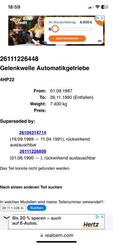

Die Ursprungs-Ersatzteilnummer der originalen Gelenkwelle, wie oben im Bild zu sehen, ist 26 11 1 226 448. Gerade eben herausgefunden. Wann die Nr. ersetzt wurde ist noch nicht bekannt.
26 11 1 226 448 von 87-90
http://de.bmwfans.info/parts-catalog/26101226448/
26104314714 von 89-91
http://de.bmwfans.info/parts-catalog/26114314714/
26 11 1 226 809 ab juni 90

Zum Teile suchen benutze ich den auf meinem Rechner installierten ETK.
Bei den Zuordnungen zu den Einbauzeiträumen gibt es Überschneidungen mit Fehlern.
Z. B. unser 316i 2-türer (Handschalter) Herstellungsdatum 20.09.1990 besitzt ebenfalls eine Kardanwelle mit Kreuzgelenk, das dürfte laut den Eintragungen im ETK eigentlich nicht sein.
Gelenkwelle Kreuzgelenk
26 11 1 226 444 Sep '87 – Okt '87
26 11 1 226 584 Sep '87 – Aug '90
Gelenkwelle Gleichlaufgelenk
26 10 4 314 705 Sep '89 – Feb '91
26 11 1 226 806 ab Juni '90
Das ist normal das es solche Überschneidungen gibt,die schmeißen ja keine Teile weg nur um das Datum genau einzuhalten.
Dann sind eben im September noch vorhandene Wellen alten Typs verbaut worden bis sie weg waren.
Kommt immer wieder vor,ist letztendlich doch völlig Wumpe wenn das Teil doch paßt.
