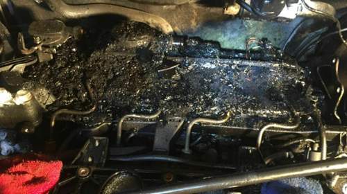

Liebe Gemeinde,
Ich hatte doch den Stecker von einem Injektor getauscht,da dieser ziemlich kaputt war.
Nun habe ich ständig Probleme mit schlechter Verbindung/Wackler…
Erst hatte ich schön mit Quetschverbindern gecrimpt und dachte es sieht richtig gut aus…aber auch bei den nächsten Versuchen ständig Wackler….
Dann versucht mit löten zu verbinden…auch wieder nach kurzer Zeit liegen geblieben…:rolleyes:
Nur mit einer Lüsterklemme gab es keine Probleme,aber das ist ja wohl nicht die Lösung…
Hat jemand noch Ideen/Vorschläge…?
Danke…;)

Löte doch etwas ölflex Classic Kabel in dem entsprechenden Querschnitt zwischen, denn Stoß löten ist blödsinn . Du schaffst das , Lötzinn mit flussmittel verwenden
Ölflex Kabel? Was ist bei denen so besonders?
Meinst Du ein kurzes Stück ,rechts und links ein bisschen überlappen lassen und an dem alten Kabel festlöten?
Dafür müsste ich doch die meisten Kabel nehmen können? Dazu müsste ich das kurze Stück komplett abisolieren und dann anlöten?
Mit Flussmittel? Weil der Zinn leichter zu verarbeiten ist?
Ölflex - das sagt der Name schon , llbeständig u flexibel . Dh es härtet nicht so aus u bricht nicht.
Klar überlappen 5mm min dann Schrumpfschlauch drüber und gut ist . Lötzinn mit flussmittel das verbindet sehr gut u schnell wenn Adern alle sauber sind.

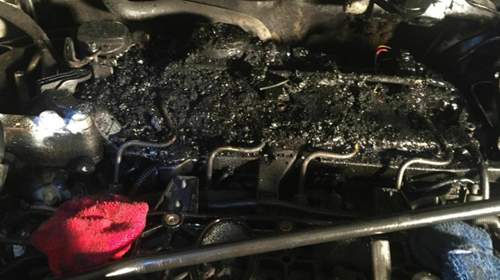

Noch mal ein (hoffentlich letztes :D) Update zu dem angefangen Thema…
Soll als Erfahrungsbericht dienen…
Also der Karren hatte ständig Meldungen vom EDC und ist ständig liegen geblieben…
Ständig alles runter,Injektoren freilegen und die Elektrik dort überprüfen….:mad:
Verbindung von meinem erneuerten Stecker neu machen,Auto laufen lassen und dann an allen Kabeln wackeln…läuft…aber nicht lange…:mad:
Ich habe dann endlich festgestellt dass das Auto ,nachdem ich die Plastikhaube raufgemacht habe wieder diese Elektrik Probleme hatte…
Kabel wackeln alles okay und wenn der Deckel drauf war musste ich feststellen, dass wenn ich auf dem Deckel rumgedrückt habe der Karren ausging…:(
Habe jetzt den kompletten Motorkabelbaum ausgetauscht…eine sch…öne Arbeit…:mad:
Kein Wunder das mein Mercedes Dealer nicht mehr zurückgerufen hat,nachdem ich telefonisch nachgefragt hatte was ein Wechsel des Kabelbaumes ungefähr kosten würde…:D
Also einen schönen gebrauchten besorgt und selber gemacht…die Finger schmerzen immer noch…:D
Schade das ich nun nicht weiß,welche Kabel konkret defekt waren,aber der komplette Tausch war wohl die beste Entscheidung…
Was lernen wir (ich)aus der Geschichte…?
Fazit:
-man darf sich nicht vom Fehlerspeicher auf die falsche Spur bringen lassen!
(Wissen wir/ich,aber bei mir zB. war der angezeigte Injektor 1 der einzige „alte“ und der einzige mit repariertem Stecker…(die Kabel von dem EBay Stecker sind aber tatsächlich für Injektoren unbrauchbar)…also habe ich mich trotzdem auf die falsche Spur bringen lassen…:rolleyes:
-so wie ich recherchiert habe,sind es meistens Kabelprobleme wenn die Injektoren im Fehlerspeicher angezeigt werden !
