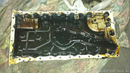

Zwischendurch durfte ich Gast bei GtiMarkus sein und wir haben mal die Ölwanne abgenommen um den Durchgang innen zur Ölfalle frei zu machen.
Ich denke mal die Bilder sprechen für sich...
Seit dem Ausbrennen und saubermachen ist mein Ölverbrauch auf ca. 0 gesunken. 🙂
Ich habe jetzt nochmal eine Ölschlammspülung von LM ins Öl gekippt und werde dann in 200km nochmal einen Ölwechsel machen.

wieviel Kilometer hat dein Volvo runter?
Ich werde nächstes Jahr die Ventile überholen lassen und wenn er schon in der Werkstatt ist kann man ja auch die Ölwanne säubern lassen.
Sieht gelinde gesagt zum kotzen aus deine Ölwanne, will gar nicht wissen wie meine aussehen könnte.
Ich denke da an mein Flammsieb was ich vor kurezem säuberte.🙁
Gruß Christian
Moin Christian,
der Elch hat jetzt gerade erst 231000 km auf dem Tacho.
Flo
meiner jetzt genau 257011km da schwant mir was.
Gruß Christian
305.000 km, meiner arbeitet mitlerweile mit Schlam, Öl ist was für Sonntagsfahrer 🙂
Oh mein Gott, ich sollte wohl auch mal die Wanne abnehmen.... 😰
