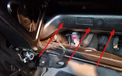

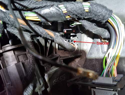

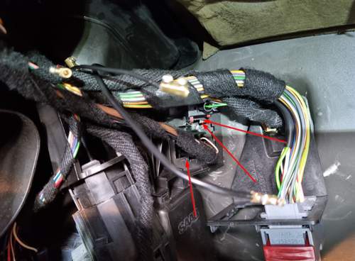

Huhu, nachdem das Reparieren des Teils nix gebracht hat, haben wir ein gebrauchtes ergattert.
Nun verzweifeln wir daran, den Stecker ab zu bekommen.
Es ist der Luftkanal davor.
Und noch ein Blech um das wir nicht rum kommen.
Wie geht der Kram ab?
Verzweiflung macht sich breit…
