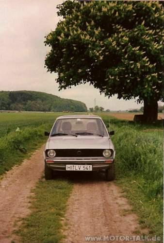

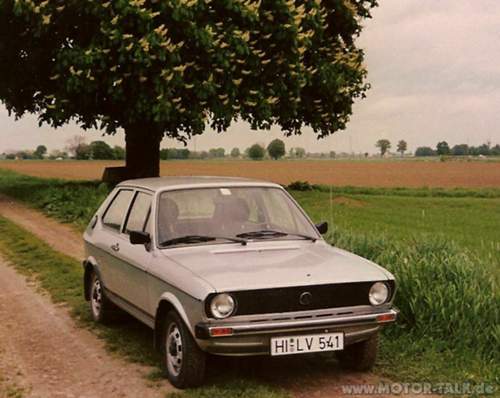

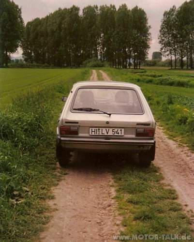

Hallo headcrapXXX,
der ist aber schön! Tja, Omas Autos sind (oft) die besten. Ein "Chrommodell" hast Du in der Hinsicht, daß er mit der "L"-Ausstattung (= Luxus)zumindest eine umlaufende Chromleiste auf den Stoßstangen hatte und mit verchromten Seitenzierleisten bestückt war.
Ein "echtes" Chrommodell waren die Polo "L" und "GL" bis Dezember 1978, denn die hatten auch noch vollverchromte Blechstoßstangen (so wie mein alter Polo auf den angehangenen Pics)
Der Innenraum Deines Polo hat natürlich schon das "Facelift", welches sich durch modernere Formen auszeichnete, und so dem Zeitgeist der 80er Jahre entsprach. Bis 12/ 78 sah das noch sehr nach 70er Jahre-Mode aus, und erinnerte an das Armaturenbrett des großen Passat, der aber auch ein Abkömmling vom Audi 80 war, sowie der Polo eigentlich ein Audi 50.
Der Innenraum bot dann auch eine Hupe in Lenkradmitte (und nicht als Zug am Scheibenwischerhebel) und eine elektrische Scheibenwaschanlage und nicht ein pneumatisches Fußpedal im vorderen linken Fußraum (welches doch schon sehr antiquiert war, aber in den 70er bei vielen Automodellen noch vorkam - zu sehen auf dem pic vom Innenraum)Ferner wurde auch das Radio bedienungsfreundlicher zum Fahrer in Armaturenbrettmitte platziert, so daß man sich nicht immer Richtung Beifahrer lehnen mußte, um das zu bedienen. Insgesamt sah das schon sehr nach dem Interieur des Polo 2 aus. Auf das nette und dekorative Holzdekor wollte man dennoch nicht verzichten, und so wurden "L-" und "GL" -Modelle damit aufgewertet.
Sowieso hat Deine Oma Gutes daran getan, die etwa 700,- DM teurere "L-Ausstattung" zu wählen, weil ein Basis-Polo (N)doch sehr nackt und primitiv aussah und an Ausstattung wirklich nur das nötigste feilbot. Die Farbe fand ich damals schrecklich, heute allerdings wieder kultig. Typische Rentnerfarbe (aufpreisfrei) "Mexicobeige" (D9D9)in Kombination mit Polsterstoff "Gazelle" (--DU) in Karogewirke.
Im Mai 1979 kostete ein solcher Polo mit dem kleinen 29 kW-Motor 10079,20 DM. Ein empfehlenswerter Heckscheibenwischer schlug mit 212,- DM zu Buche. Halogen-Licht bezahlte man mit 132,- DM. Ebenso empfehlenswerte Breitreifen der Dimension 155/ 70 SR 13 kosteten 109,- DM extra und waren den "Trennscheibenähnlichen" 135 SR 13 vorzuziehen.
Einen Bremskraftverstärker konnte man nicht erwerben, den gab es nur für 50 und 60 PS.
Mit 40 PS war der kleine Polo trotzdem gut motorisiert und schaffte 135 km/h Spitze. Aufgrund des Leichtgewichts von knapp 700 kg zog der kleine Volkswagen an der Ampel an Position Nummer 1 recht schnell ab und war als Stadtwagen ideal. Über Land und ab 100 km/ h wurde der Kleinwagen jedoch recht laut und träger, sodaß man keine waghalsigen Überholmanöver starten konnte. Schön fand ich auch immer den Choke, der im Faceliftmodell mit einer gelben Leuchtdiode im Zentralinstrument angezeigt wurde (in meinem Polo tat dies noch ein gelbes 1,2-Watt-Lämpchen direkt im Starterzug, welches bei Nachtfahrten immer das ganze Auto illuminierte). So´n Choke ist bei der heutigen Autofahrergeneration überhaupt nicht mehr bekannt.
1980 war die Rostvorsorge schön deutlich besser bei allen VW-Modellen. Mein Polo rostete böse unterhalb des Batteriefachs im Wasserfangkasten (da sammelt sich gerne Schmutz und Laub, welches dann nach innen durchgammelt und den "Wasserstand" im offenen Handschuhfach steigen lässt. Radläufe neigen gerne zur Oxidation, sowie die Kotflügel vorne obenauf.
Ansonsten hat mit der kleine VW immer Spaß gemacht und ich bin begeistert, wenn ich auf Oldtimertreffen, ein in die Gegenwart gerettetes Exemplar sehe.
Ich wünsche Dir allzeit gute Fahrt damit!
Jeanskäfer
