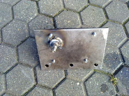

Ich hab mir gedacht das ist leichter zu prüfen als den Kopf abzunehmen und hab den Wärmetauscher heute abgebaut.
Sofort kam mir zäher brauner Schlamm entgegengelaufen.
Ich habe mir dann eine kleine Vorrichtung zum Drucktest gebaut und den Wärmetauscher mit 3 bar abgedrückt. Die Ölseite wurde mit Druckluft beauschlagt und auf die Wasserseite hab ich Wasser gefüllt.
Auf der Wasserseite kamen sofort Luftblasen raus, so das ich davon ausgehe das das die Quelle für das Öl im Wasser ist.

PS: Falls jemand mal das gleiche Problem haben sollte, ich stelle gegen Pfand und Versandkosten meine selbstgebaute Drucktestvorrichtung für die Forumsuser zur Verfügung.

Ja, die Testvorrichtung auf den Fotos hatte ich auch schon mit Interesse betrachtet, aber ich hoffe, ich werde sie nicht brauchen 🙂
