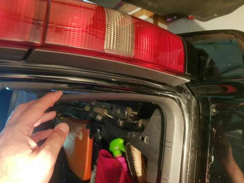

Aus der Waschdüse meines 98er V70 kommt nichts, wenn ich den Knopf betätige. Ich höre aber auch absolut nichts, wenn ich das mache.
Frage (um die Fehlersuche zu erleichtern):
Hört man die Pumpe für die Spritzdüse der Heckscheibe denn arbeiten, wenn man den Knopf betätigt?

Zu deiner Frage: ja, man hört sie sehr deutlich. ;)

Eben selbst mal in Erfahrung gebracht (allerdings ist Referenz: 95er 850 20V) --> (kFkA) --> JA !
Wenn die Pumpe surrt dan ist in der Regel der Kamerad hier das Ärgernis. Sitzt direkt an der Spritzdüse unter der Verkleidung der Heckklappe.
Oder Filter zugesetzt :)

Also hört man doch keine Pumpe, wenn man den Knopf für die Heckdüse betätigt?
@Edition82 schrieb am 9. Dezember 2014 um 14:20:04 Uhr:
Im Innenraum nicht! Da brauchst Du Hilfe, die Pumpen (2 an der Zahl) sitzen am Wasserbehälter vorn rechts. Wennse in Ordnung ist sollte vorn ein Surren zu hören sein!
Bei V70 sitzt die Pumpe für hinten oben auf dem Tank also neben den Einfüllstutzen von oben aus gesehen. Mit Fenster auf und Motorhaube offen sollte die schon zu hören sein. Wenn du drauf drückst auf dem Schalter am fährt der Wischerarm los?
