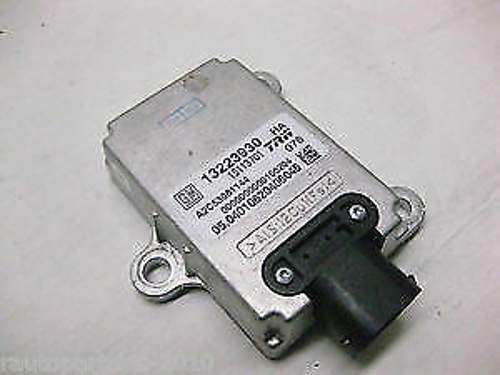

Themenstarteram 20. Februar 2016 um 10:48
...ja war ich ja jetzt schon und sie meinten das der Sensor wohl defekt ist ...hatte diesen schon erstezt, gebraucht, angeblich funktionionsfähig ...wollte bevor ich ncoh einen kaufe, dies abklären ...hänge mal ein Bild an, von dem Sensor, den wir getaushct haben ...
Gruß, Oliver
