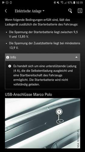

Nachdem mir mein MB-Verkäufer kürzlich mitgeteilt hatte, dass angeblich im Gegensatz zum 639er Marco Polo beim 447er Reise-Express das interne Ladegerät nur die Zusatzbatterie laden würde, habe ich diesen Umstand geprüft und konnte erfreulicher Weise feststellen, dass es nicht stimmt...!
Vor dem Anschluss waren es 12,3V und nach 24h hatte die Starterbatterie 13,8V...!

Muss an dieser Stelle nochmal nachfragen. Die Zusatzbatterie sollte doch auch während der Fahrt laden, oder?
Ja, solange das ECO-Programm der Lichtmaschine nicht aktiv ist. Abblendlicht anmachen während der Fahrt, dann lädt die Zusatzbatterie auf jeden Fall.

Hallo zusammen, meine Erfahrung mit dem 230 V Anschluss über den Außenstecker. Aufgeladen wird in erster Linie die zweit Batterie. Diese Batterie ist voll beschäftigt mit Kühlbox, Licht, Strom für die USB Stecker usw. Da bleibt nicht viel Ladekapazität für die Starterbatterie übrig. Radio, Schließanlage und elektr. Heckklappe usw. zehren außerdem. Angefangen hat es mit nicht mehr zu öffnenden Heckklappe, drei Tage später war die Schließanlage nicht mehr tätig. Konnte mir nicht vorstellen, dass die Starterbatterie keine ausreichende Spannung mehr hatte. Hilfe kam vom freundlichen ÖAMTC !!
Fazit: Camping ohne zweites Ladegerät im Motorraum kommt nicht mehr in Frage.

Einmal täglich sollte der Außenstecker abgezogen werden. Dadurch beginnt der Ladezyklus neu und die Starterbatterie wird wieder erneut ETWAS mitgeladen.

Genauso würde ich das machen, da reicht es, 5 Minuten stromlos täglich zu steuern. Wenn die Batterien voll sind, regelt das interne Ladegerät sowieso sofort runter und macht nur noch eine Erhaltungsladung.

Sorry das ich noch mal nachhaken muss. Ich bin gestern ca 200km gefahren und die Batterie wird weiterhin weniger, da lädt meiner Meinung nach gar nichts. Kann mir mal jemand ein groben wert geben mit was ich bei 100km an ladeleistung rechnen kann. Wie lang muss ich zB grob fahren bis ich ein Balken geladen habe?
Lässt sich nicht pauschal sagen. Was sagt denn die Volt-Anzeige? Solange die um die 12,5V anzeigt, wird die Zusatzbatterie nicht geladen. Da muss dann über 13 oder 14 Volt stehen. Einfach mal das Abblendlicht anmachen tagsüber, da sollte dann spätestens die Ladung einsetzen.

Seit ich das Auto habe lag die Volantanzeige nie über 12,5V.
Ich war letzte Woche bei MB und sollte eine neue Batterie bekommen haben, allerdings selbe Situation. Nach Abholung war die Batterien 2/3, genau wie die alte davor (?) und lag bei 12,irgendwas.
Seit dem wird sie konstant weniger.
Wenn die Volt-Anzeige während der Fahrt auch bei 12,5 Volt verweilt, liegt ein Problem mit der Aufladung vor!
Da nützt dann eine neue Batterie wenig...!
