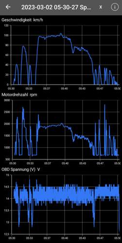

Hast Du einen Viano VorMopf? (Weil Dein Bild zeigt glaube ich eine E-Klasse)? Hast Du eine Möglichkeit die Spannung im Bordnetz während der Fahrt abzulesen oder gar aufzuzeichnen?
Mein Android-Radio zeigt die Spannung durchgehend an. Mein 5V-Adapter im Zigarettenanzünder zeigt die Spannung an. Ich könnte per ODB und App auf dem Handy das mal für eine Fahrt aufzeichnen.
Überwacht mit einem Bluetooth-Batteriewächter (ist momentan abgeklemmt) sinkt nur durch öffnen vom Auto (Fernbedienung) meine Spannung an der Batterie ungefähr 0,3V ab.
Die Spannung habe ich dann im gesamten Bordnetz. Ich denke das ist normal. Verbraucher fahren hoch (Steuergeräte), Licht geht an, Tür auf Innenraumlicht geht an, später noch Radio und so weiter.
Das passiert auch, wenn die Batterie die ganze Nacht am Ladegerät geladen hat und ich morgens direkt nach dem abklemmen losfahre. Das Radio zeigte 12,3...12,4V (glaube ich).
Der Batteriewächter hätte vor dem öffnen vom Auto sicher mehr (12,7V) angezeigt. Heute früh stand im Radio (wir hatten Frost) wieder nur 11,9V.
Nun hätte ich eine Idee. Bei mir wurde das Hauptpluskabel (Y-Kabel Generator zur Batterie und zum Sicherungskasten?) bereits getauscht. Ich hatte schon einmal Probleme in diese Richtung und habe hier im Forum mit einem langen Thread die offenbar passende Hilfe bekommen. Link zum Thread
Leider habe ich das defekte Kabel (was äußerlich gut aussah) nicht untersucht. Das hätte ich mal aufschneiden müssen. Das muss ja innen irgendwo stark oxidiert gewesen sein und damit einen erhöhten Innenwiderstand gehabt haben.
Was ist denn, wenn ich dasselbe Problem (oxidiert, hoher Widerstand, schluckt viel Strom?) mit einem anderen Kabel habe was z.B. den Innenraum versorgt? Gibt es das so oder sind das alles einzelne Kabel (weil auch einzeln abgesichert)? Irgendwas was während das Auto verwendet wird unnötig Strom schluckt und daher weniger über bleibt z.B. für die Batterie? Wobei dann müsste die Batterie ja irgendwann leer sein und das Auto nicht mehr starten.
Ich zeichne meine Spannung während der Fahrt mal auf...
