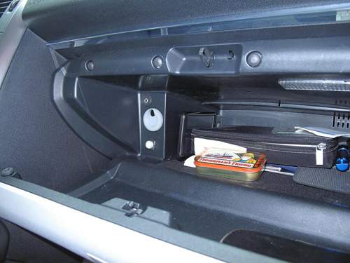

Hallo,in meinem B-170 Bj 2007 ist eine Audio 20 CD verbaut,finde aber kein AUX Anschluss ,habe irgendwo hier gelesen das der AUX Anschluss mit der Radio verbaut wurde aber wo?In Handschuhfach ist nichts.MfG

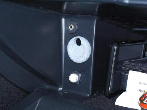

Handschufach öffnen , oben links im Handschuhfach sieht man eine 3,5 mm Klinkenbuchse . ( schaut man direkt drauf !! )

Die AUX Buchse ist links vorne im Handschufach !!
Über der öffnung für die Kühlung des Handschuhfaches !
Wenn da nichts ist ist keine AUX (3,5mm Klinkenbuchse ) verbaut !
