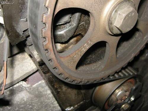

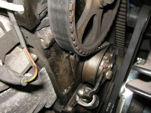

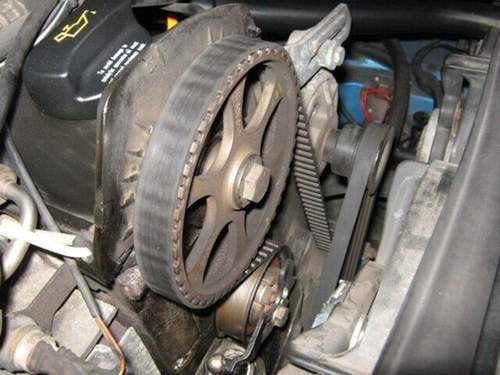

habe vor kurzem öl hinter dem Zahnriemenlauf, also auf dem Motor entdeckt.
Es ist kein tropfen am Bodem oder unterhalb zu sehen nur schmierig am Motorblock selbst, welche Dichtung koennte das sein? Danke vorab! :eek:

geh mal vom nockenwellen simmering aus!
mfg micha
Würde ich nicht lange warten damit. Hatte ich auch schon, allerdings hatte mein Zahnriemen schon kräftig Öl gefressen.
Simmerring tauschen ist also Pflicht, incl. Zahnriemen versteht sich.
ist ja auch kein grosser akt!
Könnte auch von der Deckeldichtung kommen.
Am besten sauber machen und nach ein paar Kilometer noch einmal nachschauen.

Das oder beim Nachfüllen ist was daneben gelaufen, was wirklich kein Kunststück das was daneben läuft:mad: und dann läuft unter der hinterer oberen Abdeckung vor.
ich hab an der Stelle schon immer etwas Oelfilm...weil ich beim Nachfuellen von Oel oefter mal etwas daneben kippe; es laeuft dann an der kleinen Kante des Ventildeckels entlang, unter die Abdeckung des Zahnriemenes runter an den Motorblock.
Solange du also keinen unnormalen Oelverbrauch hast, kannst du das ignorieren :). Ich mache das seit bald 10 Jahren ;).

Das seh ich aber auch so. So lange der Zahnriemen davon nichts abbekommt oder der Ölverbrauch nicht unnormal hoch ist, würde ich gar nichts machen. Der Motor ist ja auch nicht mehr neu. Und wo Öl ist, rostet auch nichts:)
Halt immer bisschen im Auge behalten...
