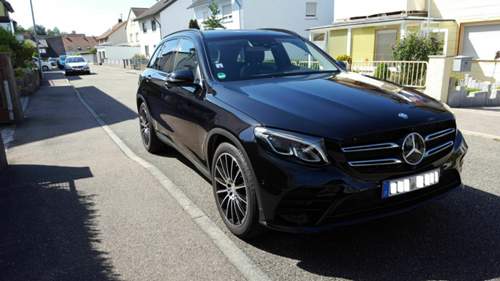

Liebe ABC-ler,
soeben lese ich in der BA, dass sich das Fahrzeug bei Auswahl der Fahrprogramme E oder C auf das Normalniveau anheben sollte. Dies steht im krassen Widerspruch zu meinen realen Wahrnehmungen, denn stelle ich nach dem morgendlichen Start über den Dynmaic-Select-Schalter von C auf E um (was ich praktisch täglich mache), senkt sich der Wagen zuerst vorne und dann hinten ab. Ich hielt das bis dato für völlig logisch, weil der Luftwiderstand des Wagens dadurch geringer wird und auf diese Weise Sprit gespart wird (ECO-Modus!). Die Federung wird ja gefühlter Maßen nicht härter dadurch. Wurde das hier schon mal festgestellt und auch besprochen? Wie sind da Eure Wahrnehmungen?
Gruß G.
Hi @Giovannilli ,
also bei mit hat das ABC (ohne OTP) auf C & E die gleiche Höhe; bei S und S+ geht er in die Knie. Bei Geschwindigkeiten ab 130 senkt er sich auch bei C & E ab.
Schaltest du vielleicht mit dem Schalter in der Mittelkonsole den "Hochbein-Modus" manuell ein? Das behält er ja auch über Nacht gespeichert ... solange du nicht manuell einen anderen Fahrmodi auswählst. Beobachte mal die LED im Schalter der Mittelkonsole wenn du morgens auf E wechselst - wenn die dann ausgeht ist es das ganz normale Verhalten des ABC.
Ich bin in der Großstadt zuhause und den Hochbeinmodus habe ich vor 2 Monaten das einzige und letzte Mal auf einem Feldwegerl auf dem Lande aktiviert um zu erfahren wie das ist.
Es ist definitiv so, wie ich es beschrieben habe und ich habe in der Garage soeben (im Stehen) noch einmal "alle Stellungen ausprobiert" ;-)
Starten des Fahrzeuges, abgestellt um 08:00 früh im ECO Modus, daher jetzt wieder autom. Umstellung auf C-Modus: ABC pumpt den Wagen hoch in die Normalstellung.
Dann manuelle Umstellung auf ECO-Modus: Wagen senkt sich nach 2 Sekunden wieder ab und zwar genauso weit wie im S- und S+-Modus. Ich kann das wegen der in der Garage verfügbaren visuellen Anhaltspunkte ganz genau feststellen. Schließlich wieder C-Modus: Fahrzeug hebt wieder an. Dann S-Modus, Fahrzeug senkt wieder ab, ...
Es würde mich interessieren, ob auch bei anderen "ABC-Usern" dieses möglicherweise abnorme Verhalten festgestellt wurde. Ist übrigens seit Übernahme des Wagens so. Es stört mich zwar nicht aber wissen möchte ich schon ganz gerne was Sache ist.
Ach ja, anliegendes Foto bestätigt meine Aussagen unmissverständlich ...
