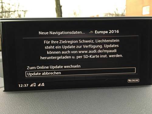

Ich habe mal 2 Fotos gemacht wo die ganzen Versionscodes draufstehen. War zu faul sie abzutippen ;-) In Italien geht der PEA übrigens auch nicht. Gerade heute getestet.
Ist wahrscheinlich eine überflüssige Frage, soll aber Fehler ausschließen: hast du ALLE Länder auf 2016 upgedatet?
@heraklith schrieb am 14. Januar 2016 um 10:49:39 Uhr:
Sind haargenau die gleichen Nummern die ich habe...Gibt's doch gar nicht...dann kann es nur daran liegen in welchem Land Du dein Auto kaufst da es ja Länderspezifische Anpassungen gibt. Meins ist Schweiz, da geht der PEA natürlich auch, Grenze haben wir zu DE, AT, FR und IT, da hat mein PEA bislang funktioniert bzw habe keine Fehlermeldung bekommen, wobei ich in AT noch nicht war. Müsste ich dann mal testen falls ich da mal hinkomme demnächst...
Ich glaube karten update für ganze Europa steht noch nicht zu Verfügung. Ich habe für de noch keine Update Nachricht bekommen,
Wenn ich aber ein Ziel in ch ein gebe, fragt er mich nach Update.
Ich habe übrigens die sw version 0333 und die karten von ECE 2015/2016.

Mir hat er im Navi online ganz Europa 2016 angeboten, ich habe dann aber von myAudi heruntergeladen und per USB-Stick aktualisiert.
@jb0402 schrieb am 14. Januar 2016 um 11:28:48 Uhr:
So überflüssig war die Frage nicht. Hatte online nur die für mich interessanten Länder aktualisiert. Habe heute nun das gesamte Paket via SD-Karte geladen. Mal sehen ob sich was ändert.
Dann bin ich mit dir gespannt... ;o)
Also, Update installiert aber zumindest in Italien geht der PEA nach wie vor nicht... Mühsam!
