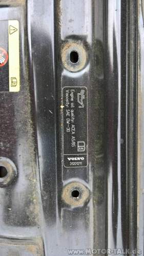

Ich besitze seit 06.17 einen Volvo V70 2.5 L Diesel Baujahr 06.2005 mit DPF, 185 PS 6 Gang Schaltgetriebe. Ich möchte von euch mal wissen, ob es okay ist, wenn man auf dieses Fahrzeug beim Ölwechsel von Liqui Moly das 5W 30 Öl drauf machen darf? Vorgeschrieben von Volvo ist ja das 0 W 30 Öl.

Ich würde es nicht machen ??, es hat ja einen Grund warum Volvo 0W30 vorschreibt.

Na ja, die erste Zahl sagt nur etwas über die Viskosität bei kaltem Öl aus. Wir ddas Öl wärmer ist es immer "dünner". Bei kaltem Öl ist mir ein dünneres aber wesentlich lieber, weil das eben besser an die Schmierstellen kommt. Also lieber 0W als 5W.
Ich fahre jetzt schon seit Jahren mit Mobil 1 ESP 0W-40. Das ist eben warm auch noch etwas dicker als das 0W30. Und abgesenkte Hochtemperaturviskosität will ich auch auf keinen Fall, das erhöht m.E. nur den Verschleiß.

BJ 2005 muß dann wohl ein 2,4l Diesel sein. Warum man in so einen edlen Motor ein mieses 5W-30 einfüllen will, ist mir schleierhaft. Ein viel besseres 0W-30 oder noch besseres 0W-40 kostet doch nicht die Welt. 5W ist nicht nur viel dicker bei tiefen Temperaturen, mit all den Nachteilen eines dicken Öls, sondern auch von der Grundölqualität immer viel schlechter als ein 0W-40.
Ich habe den D5 mit 163PS ohne DPF und fahre seit Jahren 5W30 meistens von Castrol. Im Handbuch gibt Volvo für das 5W30 Öl eine Temperaturbereichvon -30 bis +30 Grad an. Der Ölverlust auf 10.000 Km ist am Ölpeilstab nicht erkennbar, Öl nachschütten musste ich zwischen den Ölwechseln noch nie.

Alles wichtige bezüglich der Öl Spec nach ACEA steht im Handbuch und spätestens mit der zweiten Seite im Handbuch, welche die empfohlenen Viskositäten nach Temperatur zeigt, ist wirklich alles gesagt.
