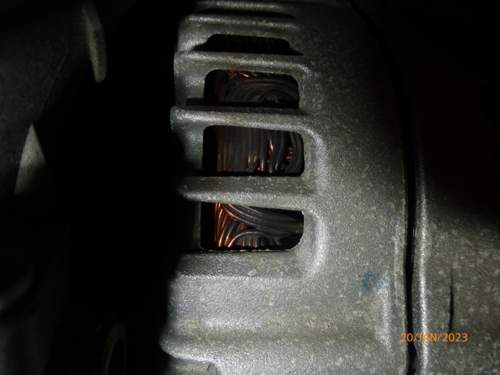

haben ein Problem mit dem BMW f30 316d Bj 2013 ca. 140000km von meinem Sohn.
Er hat mich angerufen Auto springt nicht an. Er sagt Motor hat 2-3 mal gedreht dann nichts mehr.
Nach 2 bis 3 mal probieren immer das gleiche und nach öffnen der Haube Schmorgeruch und Rauch zu sehen. Auto dann Heim und ausgelesen (Bericht im Anhang). Löschen geht im Moment nicht da Zündung nicht an geht da folgender Zustand, Zündung an Meldung schwache Batterie und Abschaltung.
Batterie wird jetzt mal über Nacht geladen und morgen schauen wir mal.
Was meint ihr zu den Fehlercodes gibts da Tipps zur Vorgehensweise.

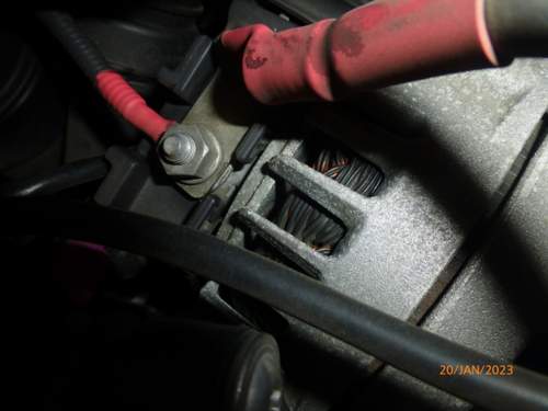

Hänge mal noch ein Bild von der Lichtmaschine an. Ist die Farbe der Wicklung so Normal oder
könnte es auch an dieser liegen.

Die leicht "schwarze" Lichtmaschine (Generator) ist normal, die sieht immer so aus.
