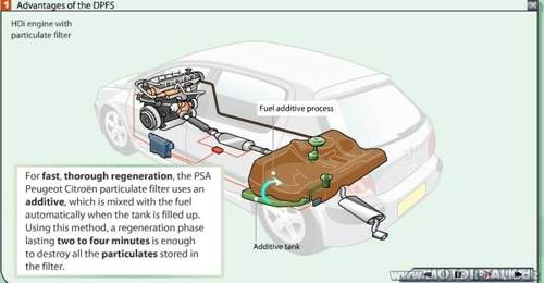

ich habe einen Ulysse Bj 7.2003 174000km
ich habe bei120000km den Additivtank auffüllen lassen und jetzt kommt die meldung Abgassystem defekt und die leistung fällt ab.Dann bin ich in eine Vertragswerkstatt gefahren und die hat festgestellt das die Pumbe des Additivtank kapput ist und der Additivtank getauscht werden muß.
Die kosten 1000 Euro und jetzt meine Frage: muß ich den Additivtank tauschen oder kann ich die Pumbe reparieren oder kann ich bei jedem Tanken ein Additv selbst in den Dieseltank einfüllen

Ne ne, ich weiß schon, wovon ich rede. Hier kann man sich in Form einer kleinen Animation anschauen, wie das Partikelfiltersystem von PSA funktionert, dass auch bei diesem Fiat zum Einsatz kommt.
Viele verwechseln das Additivsystem von PSA mit dem Einsatz von Adblue am sog. SCR-Kat. Dieser Zusatz wird direkt vom dem SCR-Kat dem Abgasstrom beigemengt.
Du hast recht ich habe keine Ahnung von dem PSA-System. Ich meine hier nur schon mal sowas gelesen zu haben....das die Aditive punktuell zum Freibrand eingesetzt wird.
Aus der Technischen Anleitung von dem Link werde ich nicht ganz schlau mein Technisches Englisch ist nicht so gut....
Aber in dem Bild was ich anhänge steht was von regenerations process...daher würde ich jetzt erst einmal davon ausgehen das es sich um einen nicht dauerhaften Prozess ausgehen...da dieser durch den hdi engine controller gesteuerte wird. Und die Sensoren würde auch eher auf ein System hindeuten das dort die Abgase erhöht wird nach bedarf....
Und in einem anderen Bild wird von einer regenerations phase gesprochen....auch das würde darauf hindeuten das dieses System nicht permanent läuft....
Aber wie gesagt ich habe nicht so viele Kenntnisse über das PGA-System.
  • Bild 1: Der Partikelfilter speichert die Rußpartikel im Filterelement. In regelmäßigen Abständen werden diese Partikelfilter abgebrannt. Dieser Prozess wird Regeneration genannt.
  • Bild 2: Das Partikelfiltersystem besteht aus einem Partikelfilter (Positioniert zwischen Motor und Abgasanlage), einem Kraftstoffaditivsystem sowie verschiedener Sensoren. Der Regenerationsprozess reinigt das Filterelement vom zurückgehaltenen Ruß. Dies wird vom Motorsteuergerät überwacht bzw. durchgeführt.
Das dürfte ungefähr den Kern der Aussagen treffen. Bin aber auch kein ausgebildeter Übersetzer.

Ganz genau. Das Additiv senkt die benötigte Generationstemperatur ''drastisch'' von 650°C auf 400°C ab.
Somit kann die Regeneration mit weniger Kraftstoff (Nacheinspritzung) schneller durchgeführt werden.
