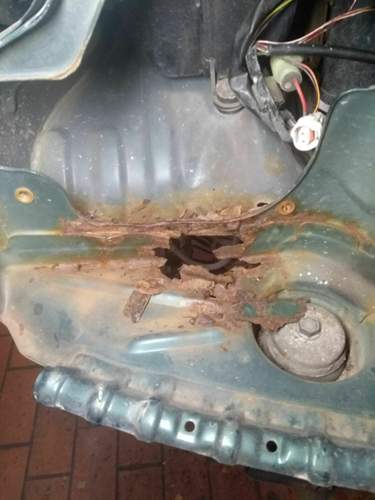

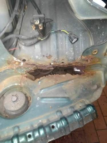

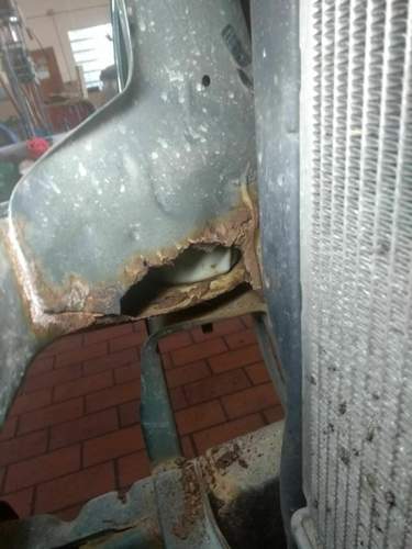

Rost ist allgegenwärtig, ein ungeschweisster Jimny in der Preislage dürfte kaum existieren. Die Achskonstruktion neigt zum Lenkradflattern bei ~80 km/h, was im günstigsten Fall an ausgeschlagenen Achsschenkellagern liegt (halten ca. 60000-80000 km), im ungünstigeren Fall an ausgeschlagenen Längslenkerbuchsen und/oder Bremsscheiben mit Schlag. Andere Bereifung als Original ist selten und muss per Einzelabnahme eingetragen sein.
