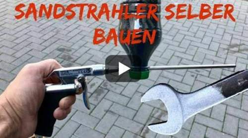

Google und diverse Kataloge hab ich durch, ich suche o.g. Pistole.
Habe meine Sandstrahlkabine umgerüstet, weil ich ständig Ärger hatte mit der Strahlgutzuführung, das Injektorprinzip ist mir aus verschiedenen Gründen nicht effektiv genug bzw. geht nicht (Feuchte, Größe des Stahlguts, feiner Staub unten im Bunker) und die Zufuhr ist zu oft gestört.
Ich hab mich hingesetzt und einfach mal eine Zufuhr genau von oben gebastelt (Eimer + Schlauch, der senkrecht über der Strahlpistole rauskommt). Das ist echt um Welten besser und liefert einen konstanten Sandstrahlgutstrom und viel höhere Strahlleistung.
Jetzt muss ich aber die Pistole auf den Kopf drehen und dafür suche ich den o.g. Ersatz, gerne auch mit vernünftiger Hartmetaldüse o.a.
Natürlich muss ich das Strahlgut hochschaufeln (Förderschnecke ist mir zu teuer - was anderes ist mir bis jetzt nicht eingefallen - hat wer einen Tipp??).
Danke
... zwei Vorschläge von mir - siehe Fotos - :)

Das Selbstbauteil habe ich wirklich nachgebaut, zunächst aus reinem Forscherdrang ... ok und Langeweile.
... und: das Ding funzt sogar! Ich "strahle" damit jetzt immer olle Bremssättel .... innen, wo die Kolbenmanschette sitzt, die kleine Nut .... geht Klasse: wenig Strahlgut nötig, kleiner Strahlpunkt und macht die Nut prima sauber für die neue Manschette! :D
