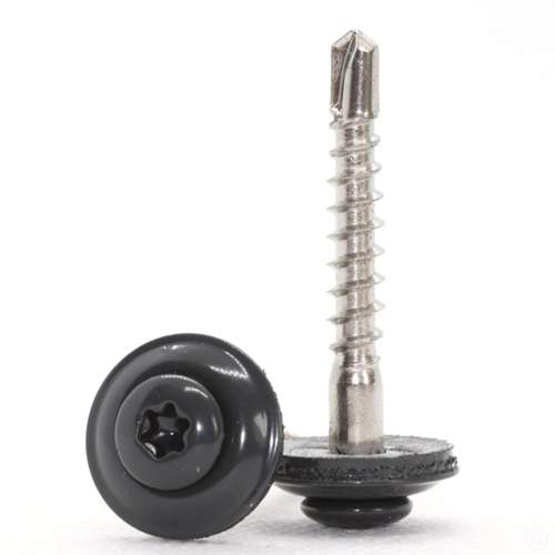

Ich wollte mir auf meinen Werkstatttisch aus Eichenholz eine Stahlblechplatte setzen.
Dazu wollte ich verzinktes Stahlblech nehmen und es vorn und hinten abkanten.
Hat jemand von euch Erfahrung damit und kann mir einer sagen, wie ich das Blech auf dem Tisch
befestigen kann ?
Über Tipps und Anregungen würde ich mich freuen.

Ich würde Sprenglerschrauben nehmen.
Selbstschneidend in Blech - also kein Bohren notwendig.
Sowie eine Bündige und Dichte Auflage durch Dichtung mit Unterlegscheibe.
Kleben würde ich nicht, da auf einer Werkbank auch mal gehämmert wird und sich der Kleber irgendwann womöglich löst...
Du kannst natürlich auch Sechskantschrauben oder 6er Tellerkopfschrauben von Spax nehmen.
