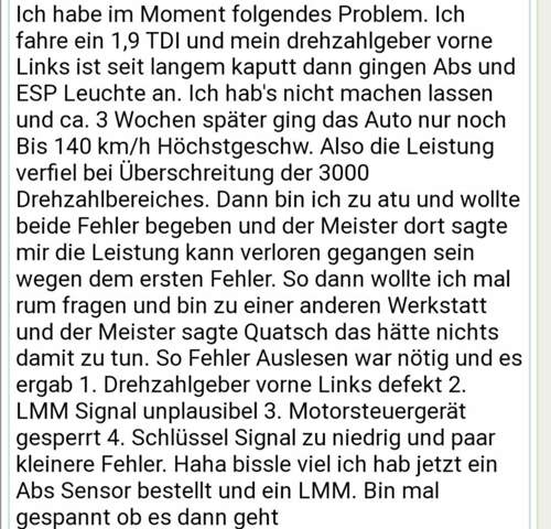

Brauche auch hilfe kommen viele fehler Meldungen luftmassenmesser kurzschluss nach Masse. Wegfahrsperre fehler sprodarisch nach Masse. Heckklappe fehler nach Masse. Klimabedienteil fehler nach Masse sprodarisch radio fehler nach Masse sprodarisch bitte um hilfe
Auto ist a3 8l bj 2002 1,9 tdi 74 kW
