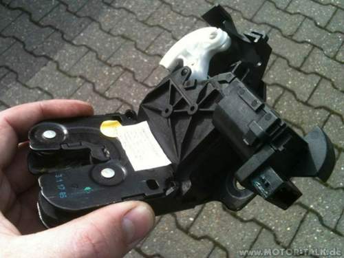

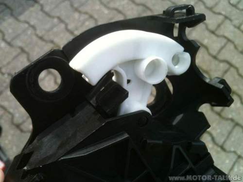

so jetzt habe ich den Fehler gefunden.
Wenn die Hecklappe offen ist funzt der Scheibenwischer auch nicht.

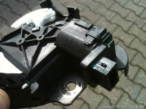

Das Problem ist, das Schloss. Der Mikroschalter bekommt keinen Kontakt für geschlossen. Ich sehe da aber so nicht kaputtes das ist mein Problem.
Vielleicht ist irgendwo da was abgebrochen aber ich kann es nicht sehen.
Wo finde ich denn einen Ersatzteil Katalog um mir was neues zu bestellen?
der taster ist nur abgenutzt und berührt den kontakt nicht kann man leicht reparieren ohne ein neues schloss zu kaufen ;)
Klappenschloss mit Microschalter

hallo
hab das selbe problem!!! gibt es dafür eine lösung ausser dem kauf eines neuen schloss??? wie sieht es mit diesem kontakt aus??? reinigbar???
an den micorschalter kommst du nicht ran!
So ist es. Und knapp 30 Euro ist wenig Geld um das Problem zu lösen.
Doch das geht, es sollten aber nur Leute daran, die sich damit auskennen. Es ist schneller was gebrochen als ersetzt. Nur kann man den Schalter nicht auf normalem Wege kaufen.

daher erstmal meine Pauschale Antwort -NEIN . zumal das neuteil kein vermögen kostet, den Micoschalter der im Türschloss mal gerne kaputt geht, kann man genau so instand setzen.
hallo leute
hab auch das Problem mit dem Klappenschloss,Microschalter bei mir ist alles mit spritzwasser
vollgelaufen,und die anzeige zeigt immer klappe zu obwohl der stecker vom Klappenschloss gelöst ist.
Was meint ihr muss mann fehler auslesen,oder ist im stecker eine dauer verbindung wegen korrosion
des stecker und der pins darin.Hatte noch keine Zeit mal zu schauen danach.
Wie du richtig erkannt hast, kann Korrosion sowohl einen Kontakt verhindern als auch
einen Kontakt überbrücken.
Um das herauszufinden muss man die Problemstelle in Augenschein nehmen.
