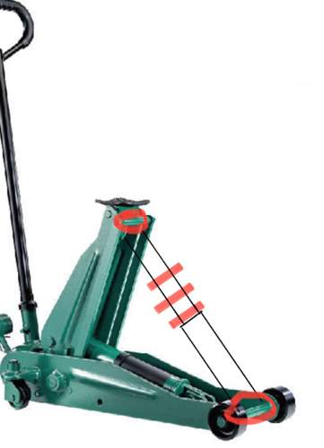

Ich habe demnächst vor, an meinem Daimler W164 die Bremsleitungen hinten zu wechseln und da bietet es sich an, die Hinterachse komplett freizuheben. Eine Bühne steht nicht zur Verfügung.
Nun habe ich das Problem, dass die vier Wagenheberaufnahmen an den Schwellern die einzigen vorgesehenen Liftpunkte am Fahrzeug sind. Am Differential anheben, wie früher, ist nicht freigegeben. Möchte ich bei einem Alugussgehäuse mit Kühlrippen an nem 2,5tonner auch nicht riskieren.
Also entsteht das Problem, dass ich zwar den Wagenheber an den hinteren Aufnahmen am Schweller ansetzen kann - dann aber natürlich keine Böcke mehr drunter bekomme, weil diese Aufnahmen ja belegt sind.
Da ich ja vermutlich nicht Einzige mit diesem Problem bin, wird es vermutlich eine Lösung geben. Leider wirft Google mir nichts Brauchbares aus, wenn ich nach sicherbaren/arretierbaren/feststellbaren Wagenhebern suche. Einzig in den USA findet man den "Rennstand" als Ersatzlösung. Eigentlich eine so simple und gute Idee, dass er ja nicht nur in der Neuen Welt bekannt sein dürfte. Unter dem Namen hier aber nicht zu finden. Import kommt nicht in Frage wegen der Kosten.
Hat jemand nen Tipp, wie ich das Problem lösen kann? Ich möchte mich nicht drauf verlassen, dass die Hydraulik der Wagenheber "schon funktionieren wird", wenn ich unter dem Auto werkele...

Um Gottes Willen, bloß nicht ohne Böcke arbeiten. Du wärst nicht der erste, der zerquetscht wird.
Ich würde entweder Auffahrrampen nehmen oder die Böcke hinten unter die Achsschenkel setzen.
ich weiß schon, dass das, was ich hier jetzt von mir gebe, nicht so der Weisheit letzter Schluß ist, aber was wäre denn, wenn Du die Wagenheber hochpumpst und dann einen Holzbalken zwischen Aufnahmeteller und Heberchassis klemmst? Könnte man dann noch mit stabilen Kabelbindern gegen herausrutschen sichern. Nur so ne Idee..........
versuch doch mal einen Wagenheber an der vorderen Aufnahme anzusetzen und den so hoch zu pumpen, dass das Hinterteil mit hoch kommt. Manchmal funktioniert das.
Ich hab dann direkt immer an den Achsaufnahmen angesetzt und Böcke untergestellt.

Wenn ich das richtig sehe kann man wohl die Standfüsse, nach dem man das Auto angehoben hat, unter stellen und mit den beiden blanken Stift-Bolzen sichern...

Ja, aber der erlaubt nur große Bodenfreiheiten, der fängt erst bei 11" an (lift range 11" bis 21").

Hab den anderen gemeint:
https://www.walmart.com/.../303455433
