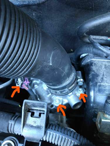

Also ... Fehler wurde erneut ausgelesen. Diesmal waren nur die 2 Gaspedal-Fehler im Fehlerspeicher.
Nach wie vor kommt der Fehler erst, wenn ich die Kupplung betätige ... bisher bei keinem anderen Zustand.
Heute habe ich das Auto im Stand warm laufen lassen und die Heizung / Gebläse im Innenraum ausgeschaltet. Hatte Heute keine Probleme.
Kann es sein, dass die Drosselklappe bzw. die Elektronik der Drosselklappe den Fehler verursacht? Wenn ja, was hätte das mit dem Kuppelvorgang zu tun?
Wenn ich fahre und mit dem Gas "spiele", kommt der Fehler nicht ... nur wenn ich eben die Kupplung trete.
Am Freitag bekommt das Auto erst einmal die aktuelle Software (hier wurden auch Probleme mit der Start Stop behoben) Glaube zwar nicht dass dies das Problem lösen wird ... hätte eben nur gerne eine sauber Grundlage.
Wäre über Tipps, wie ich den Fehler weiter eingrenzen kann, weiterhin dankbar ...

Habe endlich einen sehr guten Fachhändler ausfindig machen können.
Er meinte auch, dass wir erst mit einem Softwareupdate beginnen sollten, was heute geschehen ist und so nebenbei hat er mir ein geliehenes Austausch-Pedal eingebaut. Wenn der Fehler nicht mehr kommen sollte, wird mein Pedal wieder eingebaut. Wenn der Fehler nach dem Pedaltausch auch nicht mehr kommt, war das Software-Update die Lösung und wenn er kommt, wird ein neues Pedal bestellt.
Verändert hat das Update auf jeden Fall einiges
+ das Ansprechverhalten im unteren Drehzalbereich, vor allem beim Schaltvorgang ist deutlich besser
+ die Start-Stop funktioniert nun auch ohne Probleme, wobei dies für mich kein + ist, weil ich diese gar nicht nutze.
3 von 4 wollten von einem Softwareupdate nichts wissen, glaube dass ich eine sehr gute Werkstatt gefunden habe
Werde es morgen gleich mal ausprobieren ... hoffentlich wird's kalt :-) Habe irgendwie ein gutes Gefühl, weil eben das Ansprechverhalten deutlich besser ist und er somit nicht in ein "Loch" fällt.
Mal sehen ... und wenn er kommt, kann ich das Pedal und die Software zumindest mal ausschließen.
Heute 0.5°C ohne Probleme.
Die Standgas-Drehzahl war auch schon viel höher als vor dem Update und da das Ansprechverhalten vor dem Update im warmen und auch kalten Zustand gleich schlecht war, vermute ich mal, dass das Software-Update wirklich die Lösung war... und wenn nicht, brauch ich eben ein neues Pedal. Egal wie, diese mit Abstand sehr kulante Werkstatt hat nun einen Kunden mehr.
Werde abschließend nächste Woche, nach dem Rücktausch des Pedals, nochmal berichten.
