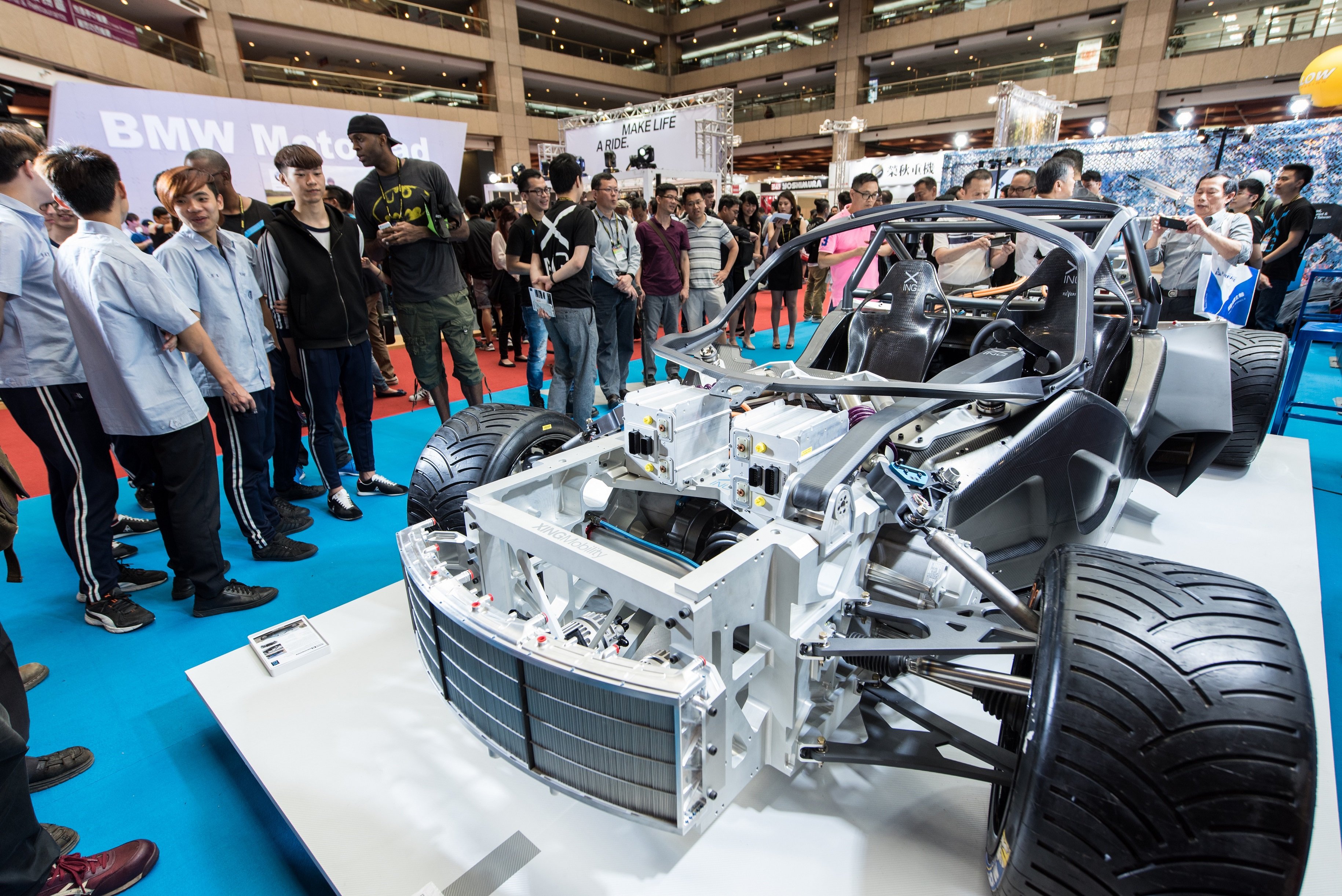

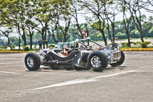

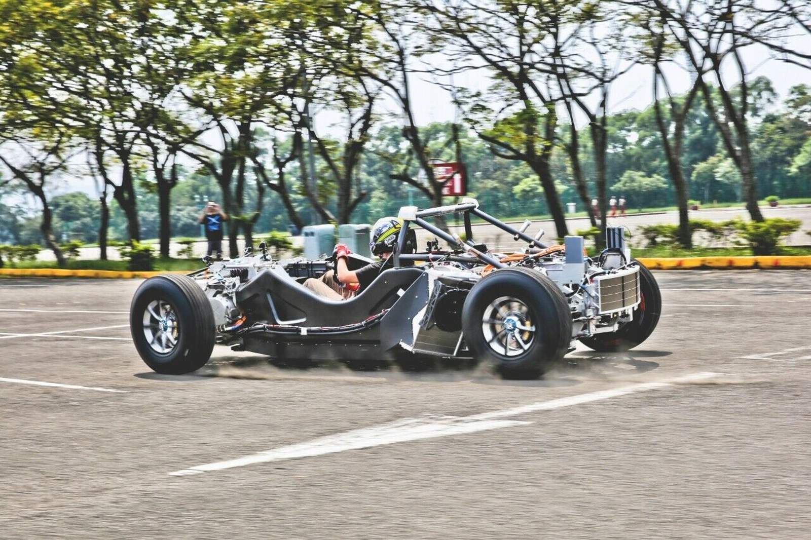

Nicht Volt, PS muss das heißen. Und dann 4x 350 PS = ungefähr 1360 PS.
Oder in KW: 4x250 kW = 1000 kW = 1 MW.
Aber 250 kW muss man aus einem Radnabenmotor (begrenzes Gewicht, begrenzter Platz, schlechte Kühlmöglichkeiten) erstmal rausholen, das klingt also nicht sehr plausibel.
Und ich meine schon in dem Bild zu erkennen: das sind 4 E-Motoren, pro Rad einer, aber keine Radnabenmotoren, sondern ganz "normal": zwei E-Motoren pro Achse, dann ein Verteilgetriebe, dann von da mit zwei Antriebswellen zur Radnabe links und rechts.
Wenn ihr aber im kleinen Bild unten keinen Miss R zeigen solltet, naja, dann gehört da auch eine Erklärung dazu.
Hier steht schon: "Four high power density electric motors, each driving one wheel through XING’s unique Torque Vectoring Gearbox, produces a total of 1 Megawatt (approx 1,341hp) to all four wheels."
Und das passt nicht zu Radnabenmotoren, denn die hätten gar keine "Gearbox" mehr.
https://www.xingmobility.com/vehicles
-> Miss R, Full Specs
Also klassische Anordnung (wie im SLS e-drive), denn man sieht ja auch keine Stromkabel, die zu den Rädern gehen würden.
https://static.wixstatic.com/.../...701e2427~mv2_d_3659_2443_s_4_2.jpg
Ich sehe da auch keine Radnabenmotoren: Xing.
Und in den Specs steht: "Four high power density electric motors, each driving one wheel through XING’s unique Torque Vectoring Gearbox, produces a total of 1 Megawatt (approx 1,341hp) to all four wheels." Quelle
