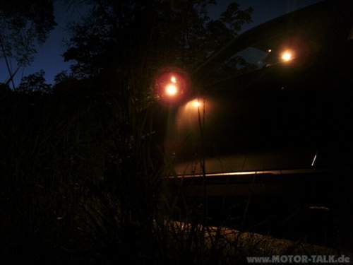

vielleicht könntest du ja mal ein bild vom ergebnis rein machen?!?!
ich find die umfeldbeleuchtung schon beim ford mondeo von meinem dad geil.
beim scirocco muss sie aber ja um einiges geiler sein 😁
jou mach ich doch glatt min jung 😁

So, Bilder sind da für wen es interessiert...
