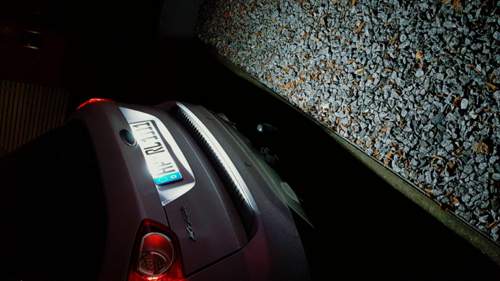

nach diversen versuchen "hinten" etwas heller sein, habe ich nun 35 watt birnen verbaut.
25 watt und verschiedene LED-modelle haben den weg in die garage oder die tonne gefunden.
auf bild 1 sieht man, dass bei normaler "draufsicht" kein großer unterschied ist.
bild 2 gibt aber den besseren eindruck, hier an der helligkeit am boden sichtbar.
grüße
alt = 21W
neu = 35W
der einbau ist einfach.
aufwand ca. 15-20 minuten.

die quelle habe ich beim themenstart mitangegeben, siehe PDF.
bin der meinung, diese sind heller, gibt die teile auch in 50watt - aber das ist wiederrum viel zu hell und die birnen werden "richtig" warm.
auf den fotos siehst du den "leuchtwinkel". habe auch versucht die "entfernung" darzustellen, das hat leider nicht gefunzt. ist nicht ganz leicht "nachts" überhaupt etwas sichtbares darzustellen. deswegen das strassenbild.

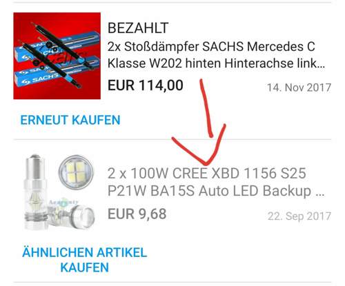

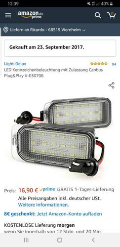

Ebe habst du bereits led version probiert? Oder nicht gemacht wegens CANBUS oder STVO zulassung?
Etwas wie dieser
http://cgi.ebay.de/.../390300377779?...
oder dieser
http://cgi.ebay.de/.../390252100508?...
Warum, uh brauch wen moeglich noch ein bissl mehr dan die 35w birnen.
