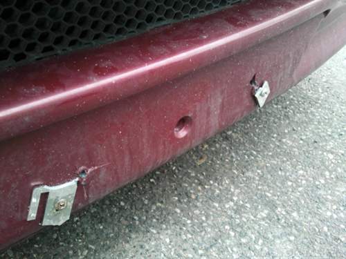

Guten Tag,
ich habe da ein Problem mit meinem Kennzeichen vorne. Nach dem tieferlegen ist das Kennzeichen auch weiter runter gekommen und habe es mir jetzt schon 3 mal abgerissen... Jetzt habe ich da eine Frage kann man das irgendwie höher setzten ? Oder gibs da andere Tipps ? Z.B. Diese Kennzeichen zum aufkleben oder so ? Oder könnte ich mir auch aufn Schrott eine MK5 oder MK6 Stoßstange holen und dran hauen ?
Für viele Tipps wäre ich sehr dankbar
Mfg
Kevin

Naja es is ja schon ganz oben... Ich weiß nicht evtl. hat auch der Vorbistzer mist gebaut weil da sind schon 2 Löcher neben den jetzigen und da ist die Stoßstange ( an den Löchern ) bisschen gerissen.
Hier mal ein Bild
Foto118
oder du schraubst dir an die eingezeichneten punkten 2 winkel von oben drauf
Foto118-4643-stossi
Themenstarteram 11. Februar 2010 um 19:01
Ja das wäre ne Idee. Danke das werde ich mal ausprobieren ;) Und dann berichten.
Mfg
Kevin.
aber ich würde dis so machen das dis nr schild nicht komplett das ganze gitter abdeckt wegen luftzufuhr
villt mit den winkeln so arbeiten das du die löcher in den oberen ecken des nr schild machst....musste denn halt sehn wies am besten passt
gruß Björn

.............nimm alle schrauben etc heraus,
mach die beiden stellen von hinten sauber,
schneid dir aus ner stabilen plastikdosen
2 o v a l e stck heraus(nicht in biegung kommen),
mit SUPERKLEBER hinterkleben u an für dich
passenede stelle 2 neu löcher bohren - mit
kleinem bohrer vorbohren - mit passendem
nachbohrer; sofort mit hoher drehzahl,
sonst hebelst du es wieder ab. o.K.?
gruss claudius
(hab das früher mal am käfer mit loch
in fahrertür, unten gemacht, hat 100 jahre
gehalten!!:)!!
gruss claudius

Hi Klaus, mit "Superkleber" haste es aber heute Morgen, oder?:D:D:p
Man müsste erstx wissen, in wie weit seine Stoßi ausgeschäumt is, sonst kommt er ja eher schlecht von hinten ran;)
Ansonsten x mit dieser Knetmasse aus´m Baumarkt probieren, härtet bombenfest aus und vielleicht in die - noch feuchte Masse - einen kleinen Dübel mit einarbeiten.

sagt ma wo is denn euer problem?
4 Spaxschrauben nen akkuschrauber und ich jag dir das schild hin wo du willst.
Sehr "freigeistig":cool:, sieht dann aber wahrscheinlich auch dementsprechend aus:D;)

Naja, gleiche Stelle nicht unbedingt, da er ihn ja tiefergelegt hat. Dachte nur an eine Lösung die etwas länger hält;) Und, vor allem auch bei dem Wetter machbar ist, denn Spachtel härtet dir ja bei den Temps nicht aus, aber die knetmasse schon.
Dann kann er sich ja auch gleich nen Single-Frame-Grill montieren und hat dann den kompletten Alfa/Audi-Look:D:D:D
Übrigens, der uff´m Foto hat ooch keene Reeling mehr;)
Nee ich versteh euer problem echt nicht.
warum knetmasse, ausschäumen etc.
er kann doch einfach das nummernschild 3 cm höher setzen und es mit schrauben fest machen.
die alten löcher die eventuell zu sehen sind muss er halt schliessen und lacken und und da , wie ich es auf dem bild gesehen habe, um die luftöffnung der stossi ja eine erhebung ist würde das schild ja schief stehen also muss er was unterlegen.
so freigeistig wie ich bin:) hab ich ma ne skizze gemacht!
