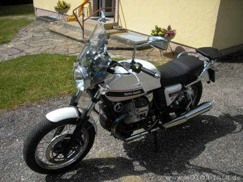

Ja, ja, unbedingt den Ölstand kontrollieren! Beim 1000er Srvice (Km Stand: 1.210) wurden 2 Liter Öl in der Fachwerkstätte nachgefüllt, nach weiteren 3.300 km war Schluß mit lustig. Zuwenig Öl in der Wanne (ca. 0,6 l). Öldruckkontrolllampe leuchtete erst auf als es zu spät war! Motor sofort abgeschaltet, trotzdem Abrieb bei den Pleuellagerschalen (Späne in der Ölwanne). Warum bei einer 750er nur eine kleine Ölwanne mit 1,78 l Fassungsraum vorhanden ist ist mir schleierhaft. Na. Italienerin eben!

Wenn in der Ölwanne nur 1,8L Öl sind u. beim ersten Service wurden 2L (!) nachgefüllt, dann ist sie vorher OHNE Öl gelaufen?
Und mit verlaub, wenn beim ersten Service festgestellt wird das der Motor Öl säuft..., dann ist es schon unverschämt 3300km OHNE Kontrolle zufahren!
Nix zickige Italienerin, das problem liegt hier klar beim Ösi!

Recht herzlichen Dank für Eure Tipps! Nun ich habe eben Lehrgeld gezahlt und das wird in Zukunft nicht mehr vorkommen. Bin eben ein Guzzi-Neuling. Ein Gegenbeispiel: Mein fast 60 Jahre alter VW-Käfer braucht auf über 1.300 km nicht einmal 0,1 Liter. Und das bei einem luftgekühlten Vierzylinder Boxermotor mit 1200 ccm. Aber Käfer ist eben nicht Moto Guzzi. Meine Kumpels haben mich schon gerügt warum ich mir dieses Gerät angeschaftt habe. Die beiden sind KTM- und Honda Fahrer. Nun jetzt warte ich ab bis das Bike fertig ist und hoffe, dass der aufgetretene Schaden fachwerkstättenmäßig so behoben werden kann, dass hinkünftig keine Probleme mehr auftreten. Hoffentlich!

Hallo Günther!
Beim 1000er Service wurde das Öl gewechselt. Lt. Betriebsanleitung gehen in die Ölwanne 1,78 Liter hinein. Die in Rechnung gestellten 2 Liter dürften auch stimmen, da der Ölfilter ja auch berücksichtigt werden muß. Der Ölstand muß auch bei warmen Motor (nach ca. 15 km Fahrtstrecke) kontrolliert werden. Da die Guzzi nur den Seitenständer hat und die Kontrolle bei waagrecht stehendem Fahrzeug durchgeführt werden muß werde ich eben jemanden bitten, der das Bike hält während ich die Kontrolle mache. Konstruktionsbedingt ist die V7 jedoch insoferne mißlungen, da bei einem Filterwechsel die Wanne abgeschraubt werden muß. Sollte ich eine längere Tour machen ist auf jeden Fall eine Reserveflasche dabei.

Deine V7 sieht auf jeden Fall schick aus, weiss steht der V7 gut. Und ja, Lehrgeld hat jeder von uns bezahlt.
