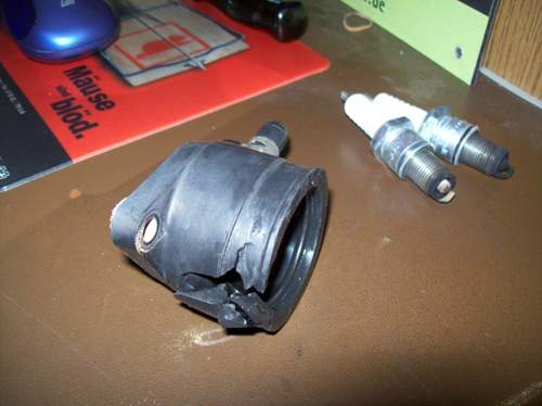

Das Kerzenbild einer XJ 750 (84er 41Y, s. Bild 2) stellt mich gerade vor Fragen:
Nachdem ich einen zerfetzten Ansaugstutzen Zyl. 1 fest stellte (bild 1) war eigentlich klar, weshalb die Kerze 1 weiß war: Falschluft.
Kerzen 2 und 3 sind rußig, aber - und da stutze ich: Kerze 4 ist wieder weiß (Bild 3). Hier wird die Elektrode im Vergleich zum Gewinde wohl sehr heiß. Der Stutzen ist makellos, Vergaser sind zerlegt und unauffällig. Ich hätte jetzt gedacht, dass die mittleren beiden Zylinder eher heißer werden. Bedüsung auf allen Vieren: 106er HD.
Wo liegt mein Denkfehler ?

Fehler sind soziale Wesen. Wo einer ist,sind mehr. Sie bekommt auf der 4 keinen Sprit Da wette ich fast.
Im ersten Ansatz hätte ich jetzt gesagt, dass die Hauptdüsen 2+3 grösser sind (wg. der besseren und erforderlichen Innenkühlung beim Reihen-VZ), und deswegen die unterschiedlichen Zündkerzenbilder.
Aber der Defekt am Ansaugstutzen an Z1 ist auch sehr davon abhängig, wieviel Nebenluft dieser in eingebautem Zustand (mit Schelle drüber) durchgelassen hat - eher wenig, nach meiner Einschätzung.
Für mich sieht das schon eher normal aus, aber man muss sich die Vergasereinstell - und Bedüsungsdaten schon sehr genau ansehen, nach WHB.
Sorry Titus, aber das Abbrandbild der 4ten Kerze ist IMHO nicht normal.
Ja genau, könnte sein, dass ich Unrecht habe. Aber man sollte sich den ganzen Karren nach WHB vornehmen, dann weiss man mehr.
Unterschiedliche Kerzenbilder bei Reihen-VZ sind nicht unnormal, aus besagten Gründen.
Ich kann so ohne weiteres auch keinen Unterschied zwischen Z1 und Z4 ausmachen. Sprüng mir doch mal auf die Helfe...
Nein nein, Titus. Mir gehts nicht um "Ich habe recht und Du nicht". Ich seh auch nicht mehr Details im Bild, als Du.
Wenn der Sammler sagt, die Schnutzerl auf der 4 sind dicht und trotzdem ist ein extrem mageres Abbrandbild zu sehen- ebenso wie bei dem kaputten Schnutzerl- dann kann es mMn nur daran liegen, dass der Zylli keinen Sprit bekommt. Naja und zu Ende gedacht bedeutet das, dass der Gaser auf der 4 keinen Sprit liefert.

Die Vergaser habe ich (zum 100. Mal) zerlegt. Sie sind sauber. Schwimmernadelventile schließen, Düsen sind frei, Gehäuse war mehrmals im Schall. Stutzen vorn und hinten okay und dicht. Bis auf den gerissenen, (wobei ich dafür keine Erklärung habe)
Die Vergaser haben mich schon vor zwei Jahren genervt, Bihumi wird sich erinnern. Letztlich waren es die Ventile der KSV, konische Messingteile, die nach oben gezogen werden, wenn man die KSV betätigt. Die Ventilsitze waren durch Elektrokorrosion angefressen. Die habe ich auch nochmal rausgebaut, auch nochmals die Sitze nachgeschliffen..
Seis drum. Jetzt warte ich auf Antwort aus Appenweier, wegen des Stutzens. Zur Not fahr ich da morgen kurz hin, wenn der Bernhard einen hat..
Bevor wir uns hier in Theorien verrennen, die von vorn herein auszuschliessen sind:
Bei völlig verstellten Ventilen, oder gar einem Ventilschaden, erntet man eine falsche Befüllung der Brennräume. Das Lambda jedoch würde stimmten. Das bedeutet, dass der Zylli an der Kerze ein valides Abbrandbild zeigen würde. Bei der 4er Kerze jedoch sehe ich zumindest ein Lambda deutlich über 1. Das bekommst Du nicht über die Ventile.
Es kommt also am 4er zu wenig Sprit oder zu viel Luft. Zuviel Luft kanns dann nicht sein, wenn das System als solches dicht ist. Bleibt zu wenig Sprit. Der kann nur kommen, wenn der Gaser nicht richtig abgestimmt ist. Nun, der ist aber nach den Angaben vom Sammler richtig abgestimmt. Nun lohnt sich also ein Blick auf das Schadensbild. Wie kann es den Ansauger so zerreissen? Da bleibt im Grunde nur eine Antwort: Eine Zündung oder zumindest sehr hoher Druck im Ansaugtrakt. Wenn Die Ventile in Ordnung sind (Ventilspiel) dann bleibt eigentlich nur die Nockenwelle. Darauf würde ich mein Augenmerk richten. Das erklärt zwar, wie bereits gesagt, nicht den mageren 4ten Zylli, aber den geplatzten Schnutzel. Wie sieht die NW denn aus, Sammler? Nocken eingelaufen? Pitting? Rundlauf? Lager?
Das ist äußere manuelle Einwirkung,
oder meinst du der Marder sei unter die Schlauchschelle vor gedrungen.

Und wie sieht`s mit verschlissenen Düsennadeln und Düsenstöcken aus, die können solche Unterschiede ev. auch hervorrufen. Obwohl das ja ziemlich unwahrscheinlich ist, das nur die inneren verschlissen sind.
Bei dem defekten Ansauggummi halte ich es eher für unwahrscheinlich, das so ein Schaden durch aufeinanderprallende Gassäulen entsteht, vielleicht Materialermüdung oder Fehler.
Du darfst mir glauben,
daß es da eher den Vergaser runter pusten würde - ohne Schaden an dem Gummi!
