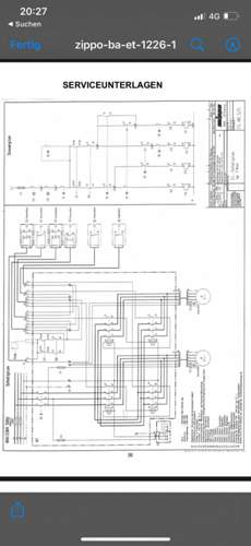

Moin, habe ein Problem mit meiner 1226. Die Bühne will einfach nicht hoch oder runter fahren, über die Schützen lassen sich beide Säulen bedienen. Die Bühne lief als ich sie gekauft habe, jetzt in meiner Halle kriege ich diese nicht zum laufen. Kann mir jemand helfen?
Hast du denn einen Stromlaufplan?
Wenn nicht, ist weiter oben, der Stromplan der Zippo 1111 verlinkt. Könnte mir vorstellen, dass der keine großen Unterschiede aufweist.
http://www.motor-talk.de/.../Attachment.html?attachmentId=677116
Wenn die Bühne, durch drücken der manuellen Bedienung der Schütze läuft, so kann eigentlich nur was am Steuerkreis nicht passen. Also nen Endschalter klemmt o. so.
Unbedingt die Hubstühle in mittlere Lage bringen. Wenn die Drehrichtung nicht passt, sind die Sicherheitseinrichtungen ohne Funktion und mit etwas Pech, fährst du die Bühne gegen Anschlag fest.
@Golfschlosser schrieb am 9. November 2021 um 17:04:44 Uhr:
Das Ding ist die hat ja vorm Abbau funktioniert. Jetzt nicht mehr. Die ganzen Schalter sind ok. Kann eventuell nurnoch am Bedienschalter liegen, den haben wir aber auch schon getauscht weil wir gedacht haben daran könnte es liegen. Sind mit unserem Latein am Ende.
  • [/list]Ende
Wenn man dir hier helfen soll, so solltest du auch auf die Fragen eingehen? Hast du einen Stromplan?
Bei meiner 1111 ist bspw. eine Sicherung im Steuerkreis, hat deine auch eine separate Sicherung dazu?
Die Fallstrike in der Elektrik können ja vielschichtig sein. Kannst du mit einem Duspol o. ähnl. umgehen u. hast du so was? Ich vermute ja mal, dass der Steuerkreis iwo unterbrochen ist. Eventuell Klemmfehler oder Ader nicht abisoliert.

Ja habe die Bühne mit einem gelernten Elektriker zusammen gekauft. Dispol vorhanden und er kann auch damit umgehen. Habe den Schaltplan aus der Anleitung mal mit beigefügt.

So gestern haben wir es geschafft über die Taster die Bühne hoch zu fahren aber nicht wieder runter. Mussten dann über die Schütze die Arme wieder runter fahren. Als der Arm von der Bedienseite niedriger war als der andere blieb es stehen. Bühne lässt sich jetzt nicht mehr über die Schützen fahren.
@Patrick95 schrieb am 11. November 2021 um 16:24:20 Uhr:
Das deutet für mich doch auf einen Einstellungsfehler hin. Ich kenne die Bühne aber weiter nicht und bin somit raus.
Von weiten schlecht zu sagen, aus der nähe in zehn Minuten zu lösen.
Sorry das ichs sagen muss, hol dir nen Techniker, ist vielleicht das beste
