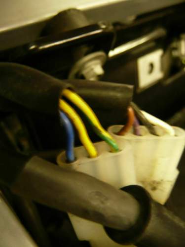

Habe Gestern bei meiner KTM 640 LC4, SM, Bj. 5/2004 das Heck auf LED umgebaut,sprich neues Rücklicht und Bremslicht LED nebst Mini Blinkern LED.
Beim losen zusammenbau (also nur die Drähte verzwirbelt ) funktionierte alles einwandfrei, Licht,Kennzeichenleuchte, Bremslicht, Blinker.......... !
Nach dem verölten der Kabel funktionierte das BREMSLICHT NICHT mehr. Wobei ich vorher auf dem BLAUEN Kabel (ansteuerung Bremslicht, beim betätigen der Hebel bzw Fusshebel ) Strom hatte ????
Jetzt ist das Blaue Kabel TOT aber dafür Zündungsplus auf dem Gelb-Grünen ??????
Ja, Sicherungen habe ich alle durchgesehen- alle heile, in anderen Berichten habe ich gelesen das in der Lampen maske noch 2 Sicherungen sein sollen.......sind das diese mit versetzeten den Fachsteckern (einer gerade der andere quer) .... die sind auch OK und haben nach Plus durchgang....
Habe ich durch nen Kurzschluss irgend ein Bauteil GEKILLT ?
Bitte freundlichst um Hilfe.
MfG heinlein666

Bei der polarität bin ich sicher es sind nur drei Kabel,Gelb - Masse,SW - Licht, Rot - Bremslicht.
Hab mal ne Zeichnung angehängt wie ich verdrahtet habe , VIELLEICHT SEHE ICH JA DEN WALD VOR BÄUMEN NICHT UND HAB DOCH WAS FALSCH GEMACHT.
Aber was mich irritiert ist ------ das auf dem BLAUEN Kabel bei Betätigung der BREMSE kein Strom kommt.
MfG heinlein666

hab jetzt nur einen Schaltplan von einer 2005er SXC zu Hand, aber wenn ich mir das so anschaue und mich noch richtig an meine LC4 erinnere, dann hast du wohl irgendwas an den Leitungen vertauscht. Normalerweise ist ein Stecker für die Blinker und ein Stecker für Rück- und Bremslicht. Bei dir ist das vermischt. Kanns daran liegen? Nimm doch mal den Schaltplan und kontrollier das anhand von dem. Oder besser noch, stell den mal online. Dann kann man vielleicht mehr sagen. Findet sich auf der letzten Seite der Bedienungsanleitung.
Ralf
Hab doch noch einen 2003/2004 Schaltplan von der 640er Supermoto gefunden. Wenn ich mir das anschaue, was du so zusammengemalt hast...
Eine blaue Leitung kann ich weder bei deinem noch beim 05er Baujahr im Schaltplan finden. Das Bremslicht sollte mit einer weiß-gelben Leitung angesteuert werden, die von dem Stecker mit den 3 Leitungen kommt. Die hängt bei dir wohl "isoliert + Lüsterklemme" in der Luft?
Dann sollte da noch eine weiße Leitung sein mit Zündungsplus fürs Rücklicht, die ist wohl auch "isoliert + Lüsterklemme"? Und nicht zu vergessen eine braune Leitung, das wäre Masse. Die hast du wohl ans Bremslicht angeschlossen? Ansonsten ergeben die genannten Farben keinen Sinn. Es sollte eine deutlich dunklere Leitung dabei sein (eigentlich braun), die ist bei dir blau?
Kann nur raten, welche Farben bei dir was sind. Ist da vorher schon dran rumgebastelt worden?
Viel Erfolg...
Gruß Ralf
