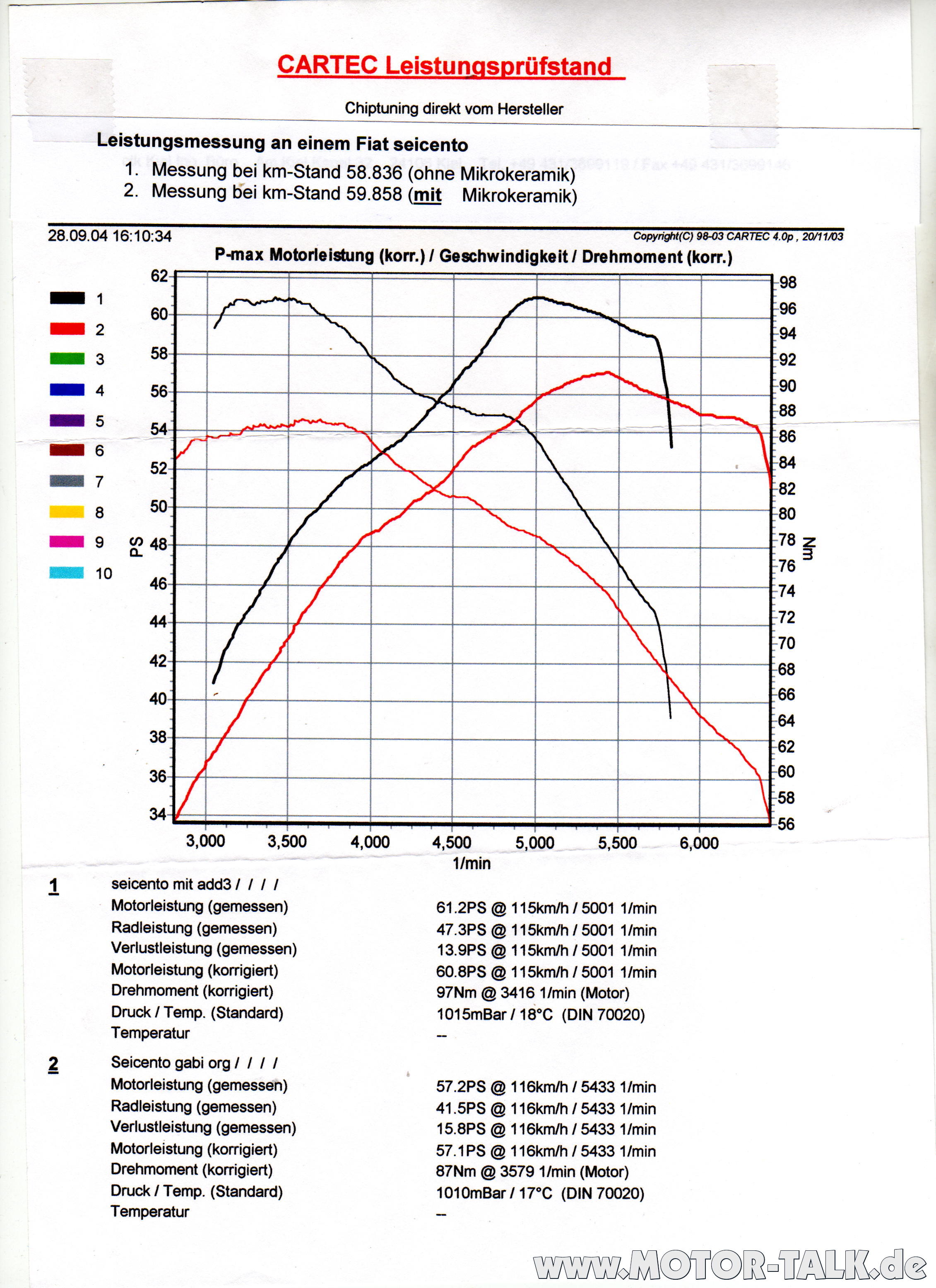

Hallo und guten morgen...
Es ist wie es ist....
es gibt keinen einzigen zu Papier gebrachten und Ordnungsmäßig durchgeführten Test
von dem von Keramikmann hochgelobten EP2000.
Bis auf den ... wo er die von ihm veränderte Leistungsdiagnostik ins Netz gestellt hat...
in der sich dann nachher rausstellte, das mit "wenn ich mich richtig erinnere" unterschiedlichen Reifen Gefahren wurde... Sommer und Winterreifen mit unterschiedlichem Umfang,
und das bei dem einen Test
das Fahrzeug für 115 km/h - 5001 Motorumdrehungen braucht
und bei dem zweiten Test
das Fahrzeug für 116 km/h - 5433 Motorumdrehungen braucht..
was ja für das lächerlich 1 km/h gefühlte 432 Motorumdrehungen
mehr sind ....!!!
Ich füge das Diagramm gerne nochmal ein... aber wir können auch bei Borpower weiterlesen...
Ach ja auf die frage nach einer Probe für das Labor von Shell wurde gleich mit der Rechtsabteilung gedroht... soviel dazu ...
Hier noch mal das Zusammengeklebte Leistungsverlust Diagramm
Gruß Jack

es wurde nie behauptet,dass mit unterschiedlichen reifen gefahren wurde-ist von dir schlichtweg gelogen,ich frage wo du dir das aus den fingern gesogen hast-ausserdem sieht man unten an den daten eine eindeutige leistungsverbesserung-oben ist lediglich 1 und 2 verwechselt worden-kann ja mal vorkommen-ist alles korrekt und beweist die wirksamkeit von EP2000.ich erinnere mich dass auch du eine reibreduzierung für unmöglich gehalten hast und damit geprahlt hattest-die realität hat dich nun eines besseren belehrt.und genausogut-wenn vielleicht nicht noch viel besser wie das von autobild getestete produkt, wirkt EP2000.ich verstehe natürlich dass du jetzt mit unmöglichen behauptungen deinen kopf aus der schlinge ziehen willst!
Ich kenne das Nano-Max Produkt aus meinem Privat PKW (alter Ford Mondeo mit 170.000 km), da hat es mir über einen Zeitraum von inzwischen 1,5 Jahren eine Ersparnis von 9,46% gebracht.
Weiterhin fahre ich das Zeug auf Anweisung vom Chef seit fast zwei Jahren in meinem MAN 1843 mit inzwischen gut 900.000 km. Hier wurde Nano-Max in Motor, Getriebe, Differential und Achslagern eingesetzt. Wir müssen peinlichst genau Buch führen, ich hab auf den Tonnenkilometer gerechnet eine Diesel-Einsparung von 29% - inzwischen hat der Chef alle unsere 54 LKW's so ausrüsten lassen und ist rundrum zufrieden.
Vielleicht auch noch eine Anmerkung zu dem Bericht in der AutoBild: Mir ist kein anderes Produkt bekannt, dass den standardisierten NETFZ-2000 Zyklus erfolgreich bestanden hätte - viele schmücken sich mit gut aussehenden Zertifikaten, aber den einzigen in der gesamten europäischen Automobilindustrie anerkannten Standardtest hat scheinbar noch kein Mittel mit nachweislichem Erfolg bestehen können.
@ Dizeldriver
Hier der Kommentar von CTK Kiel (das ist der der die Messung durchgeführt hat)
.....zwischen beiden Messungen liegen einige Kilometer und ein paar Tag3e. Die eine Messung ist mit Winterreifen, die einen deutlich kleineren Abrollumfang hatten, als die andere Messung mit den Sommerrädern.
Ich hoffe, das damit geklärt zu haben.
Hier kannst du es nachlesen und im Anschluss kannst du dich dann bei mir wegen der Lüge entschuldigen.... Ok? wir wollen doch höflich bleiben...
Aus den fingern gesogen Winter und Sommerreifen
Gruß Jack
P.S: Diezeldriver bitte zeige mir mal die stelle wo ich eine reibreduzierung für unmöglich gehalten habe und damit geprahlt. (sicher gibt es mittel die Reibung reduzieren Öl z.b.)
Das ist von dir schlichtweg gelogen...ich verstehe natürlich dass du jetzt mit unmöglichen Behauptungen deinen Kopf aus der schlinge ziehen willst! *sorry konnte ich mir nicht verkneifen*
@dizeldriver:
Wie JacktheRipper schon anführte, wurde die unterschiedliche Geschwindigkeit sehr wohl mit unterschiedlichen Reifen mit unterschiedlichen Umfängen von CTK-Kiel erklärt.
Die Aussage von CTK-Kiel (verschiedene Reifengrößen/verschieden großer Umfang) halte ich persönlich auch für unwahr. Dies hat u.a. den Grund, dass man beim Wechsel den Tacho anpassen muss. Wer macht sowas nur für Winterreifen? Und dann noch bei einer solchen getesteten Krücke? Völlig weltfremd.
Weiterhin hat auch CTK-Kiel die Aussage gemacht, dass das getestete Produkt in der Krücke NICHT EP2000 war, sondern wiederum irgendeine andere Brühe.
Lieber Dizeldriver, lese erst noch mal den Borpower-Thread, bevor du so ausfallend und unverschämt wirst, sowie anderen Leuten Lügen unterstellst.
o.k.-jack,hast recht,sorry!zu fruchti:das getestete produkt war der vorgänger von EP2000-das jetzige ist weiterentwickelt worden und umso wirksamer !........nein,warum ich das mit dem nanomax immer wieder erwähne,ist um euch begreiflich zu machen,dass es grundsätzlich möglich ist sprit durch einsatz geeigneter zusätze zu sparen-wäre bei jacks hoher kilometerleistung auch sehr angebracht:jack probiers doch einfach mal-meine autos laufen-mit der brühe jetzt schon (der mercedes 20000km)viele kilometer tadellos und sparsamer!

Ich warte immernoch darauf das Produkt mal einem unabhängigen Tester zu geben und die Ergebnisse dann mit unserem Märchenonkel und einigen Fachleuten zu Diskutieren, jedoch würde ich das Ergebniss dann auch gerne veröffentlichen ohne das der Märchenonkel oder dessen Firma dann rechtliche Schritte gegen einen einleitet. Leider wurde damit gedroht, daher sollte doch wirklich dem Dümmsten klar sein warum...
Bei dem Märchendiagramm passt einfach nichts zusammen.
Da passen Zahlen und Farben nicht zusammen, mal ganz abgesehen von der Abregeldrezahl der Testwagen im Testdurchlauf.
Und mal ganz ehrlich, das wurde im anderen Thread schon bis zur Vergasung diskutiert, nur verstanden hast du das wohl bis heute noch nicht...
