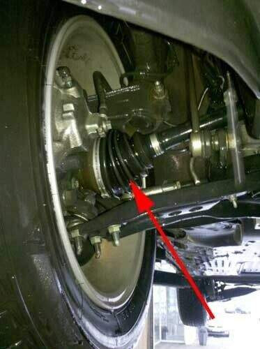

Ich habe seit kurzer Zeit ein Problem mit meinem 2,0 TDI 140 PS Automatik(sonst eigentlich sehr zufrieden):
Im Geschwindigkeitsbereich ab ca 25-30 Km/H ist ein Wummergeräusch (radumdrehungsabhängig) aus dem Bereich Vorderachse zu hören (und bilde mir ein, auch leicht mit dem Popometer zu spüren).
Wenn ich schneller fahre, verschwindet das Geräusch fast völlig.
Optische und mechanische Kontrolle der Radlager und Antriebswellen hat nichts gebracht ausser ich bilde mir ein, einen leichten Höhenschlag der Antriebswelle links getriebeseitig zu erkennen.
Kann natürlich auch von einer unrunden Form der Achsmanschette herrühren.
Reifen wurden auch schon probehalber getauscht(achsweise und Sommer/Winter).
Es hörts ich an wie ein wupp,wupp,wupp(je nach Radumdrehungsgeschwindigkeit wie schon oben beschrieben).
Hatte es schon einer von euch auch dieses Problem und weiß Rat?

Heute war das Fahrzeug bei VW,zwei unterschiedliche Monteure tippen auf die vordere linke Antriebswelle.
Soll in ca 3 Wochen von einem Sachverständigen aus Wob überprüft werden, der alle 4 Wochen in diesem Autohaus vorbeikommt um unnötige Reparaturversuche zu minimieren.
Ich berichte euch über weitere Ergebniisse.

Hallo und Entschuldigung , das ich vergessen habe zu berichten.
VW hat angeblich die linke Antriebswelle ausgetauscht, das Geräusch aber damit nicht abstellen können.Die Welle wurde wieder zurückgetauscht und die Vorderreifen erneuert(18 Zoll Sommerprofil),jetzt ist das Geräusch nur noch sehr hintergründig zu hören(ich bin halt auch sehr empfindlich, was Geräüsche im oder am Fahrzeug angeht).Ich werde damit aber leben können und weiter beobachten.
Zur Info noch: Die alten Reifen hatten noch keinen nennenswerten Verschleiß oder andere Schäden.
Bei mir war es aber auch, wie beschrieben, bei Lastwegnahme ab ca 70 km/h bis zum Stillstand wahrzunehmen und ich könnte schwören, das es die gleiche Frequenz wie die Radumdrehungen hat.
