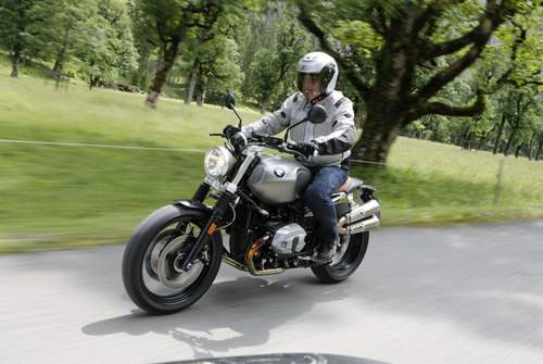

Losgeklettert: Mit der R nineT Scrambler bringt BMW eine noch puristischere Variante des Retro-Bikes. Nach der ersten Fahrt ist klar: Das muss einfach ein Erfolg werden.
Der Zweizylinder-Boxer in der BMW R nineT Scrambler leistet 110 PS Der Zweizylinder-Boxer in der BMW R nineT Scrambler leistet 110 PS Quelle: BMW

Vor diesem Hintergrund ist es kein Wunder, dass die weißblaue Marke nun eine zweite Variante nachschiebt. Der Scrambler basiert auf der R nineT und ist zugleich ein fast neues Motorrad. Ab 13. September beginnt der Verkauf. Dass auch der 13.000 Euro teure Scrambler gefragt sein wird, steht nach der ersten Fahrprobe außer Frage.
Norbert Rebholz, Projektleiter des neuen Modells, erläutert: „Nur der Antrieb, der Scheinwerfer und der Kabelbaum sind 1:1 von der R nineT übernommen worden. Alles andere musste neu entwickelt werden.“ Neuer Rahmen, neue Federelemente, neuer Tank, geänderte Bremsanlage, neuer Sitz, neues Instrumentarium - es gibt in der Tat mehr Neuteile am Scrambler als baugleiche mit der R nineT.

Baugleich zur BMW R nineT sind bei der Scrambler nur der Antrieb, der Scheinwerfer und der Kabelbaum Baugleich zur BMW R nineT sind bei der Scrambler nur der Antrieb, der Scheinwerfer und der Kabelbaum Quelle: Jörg Künstle
Zwar nimmt der Tank die Form des Benzinbehälters der R nineT auf, doch ist er aus (preiswerterem) Stahl statt aus Aluminium. Das bringt vier Mehr-Kilo mit sich. Denn der Scrambler musste preislich deutlich unterhalb der 14.500 Euro kostenden R nineT angesiedelt sein.
Das bedeutet Abstriche, aber billig darf das Motorrad dennoch nicht wirken. Sitzt man auf der relativ dünnen (aber nicht unbequemen) abgesteppten Einpersonen-Bank mit patinierter Lederoptik und schaut nach vorn, blickt man auf ein schön gestaltetes Rundinstrument oberhalb des ebenfalls runden, schnörkellosen Scheinwerfers. Lenker und Gabelholme wirken ebenso wertig.
Der mattlackierte 17-Liter-Tank passt sich perfekt an. Selbst die hübsch gestalteten Aluminium-Gussräder, eigentlich ein „No go“ an einem Scrambler, fügen sich harmonisch ein. Wer will, bekommt für 395 Euro die von der GS bekannten Kreuzspeichenräder, sodass auch schlauchlose Reifen montiert werden können. Wer das Scrambler-Feeling noch steigern will, erhält das Bike auch mit grobstolliger Geländebereifung.
